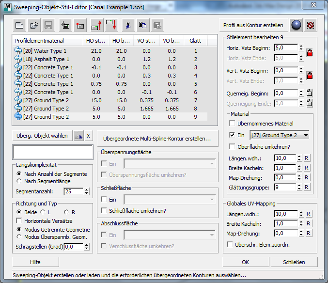

Sweeping-Objekt-Stil-Editor
Mit dieser Option erstellen Sie parametrische Sweeping-Objekte.
Sie können Sweeping-Objekte auf mehrere Arten erstellen, aber in der Regel dienen sie zum Erstellen von Objekten, die parallel zu Straßen oder Eisenbahnlinien verlaufen: z. B. Brücken, Tunnel, Böschungen und Gräben.
Übergeordnete Konturen bieten einen Pfad für das Sweeping-Objekt, das eine oder mehrere übergeordnete Konturen aufweisen kann. Mit mehreren übergeordneten Konturen können Sie zusätzliche überbrückende und schließende Oberflächen erstellen, um die Lücke zwischen den übergeordneten Konturen zu überbrücken.
Ein Sweeping-Objekt kann in einem textbasierten Sweeping-Objektstil (SOS) gespeichert werden. Jeder Stil enthält einen Satz von Elementen. Jedes Element entspricht einer einzelnen Oberfläche im Sweeping-Objekt. Jedes Element weist anpassbare (und variable) horizontale und vertikale Versätze und eine unabhängige Materialkanaldefinition auf. Sweeping-Objekte verwenden das Civil View-Oberflächen-Material.

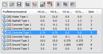

[Liste der SOS-Elemente]
Listet den Inhalt des aktuellen Sweeping-Objektstils auf. Jede Zeile enthält ein einzelnes Element der Liste. Durch Markieren eines Elements werden die Details der übrigen Steuerelemente im Editor angezeigt.

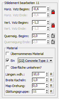

Bereich Stilelement bearbeiten
Bearbeitet die Einstellungen für das aktuell in der Liste der SOS-Elemente ausgewählte Element. Jedes Element entspricht einer einzelnen Oberfläche im Sweeping-Objekt und weist einen horizontalen und vertikalen Versatz sowie eine unabhängige Materialkanalauswahl auf.
Anmerkung: Die Werte dieser Steuerelemente sind dynamisch verknüpft. Wenn Sie einen Wert ändern, ändern sich auch die anderen Werte. Mit dieser Option können Sie z. B. wählen, ob der vertikale Versatz durch Versatz oder Querneigung festgelegt werden soll und dabei beide Werte sehen. Wenn Ihnen die erforderliche Querneigung bekannt ist, legen Sie zunächst diesen Wert fest. Ändern Sie dann den horizontalen Versatz. Der vertikale Versatzwert wird entsprechend aktualisiert.
Horiz. Vstz Beginn / Horiz. Vstz Ende
Passen Sie den horizontalen Versatz des SOS-Elements an.
  • Beginn und Ende des horizontalen Versatzes sperrenKlicken Sie hier, um den Anfangs- und Endwert zu sperren oder ihre Sperre aufzuheben. Wenn die Werte nicht gesperrt sind, kann der horizontale Versatz entlang der Länge des Sweeping-Objekts variieren. Vorgabe = gesperrt.
Vert. Vstz Beginn / Vert. Vstz Ende
Passen Sie den vertikalen Versatz des SOS-Elements an.
  • Beginn und Ende des vertikalen Versatzes sperrenKlicken Sie hier, um den Anfangs- und Endwert zu sperren oder ihre Sperre aufzuheben. Wenn die Werte nicht gesperrt sind, kann der vertikale Versatz entlang der Länge des Sweeping-Objekts variieren. Vorgabe = gesperrt.
Querneig. Beginn / Querneigung Ende
Passen Sie die Querneigung des Sweeping-Objekts an.
  • [Beginn und Ende der Querneigung sperren]Klicken Sie hier, um den Anfangs- und Endwert zu sperren oder ihre Sperre aufzuheben. Wenn der Wert für Querneig. Beginn oder Querneigung Ende gesperrt ist, hat eine Änderung des vertikalen Versatzes keine Auswirkung auf diesen Wert, andernfalls aber schon. Vorgabe = freigegeben.
    Anmerkung: Querneigung Ende ist nur verfügbar, wenn Sie den horizontalen oder vertikalen Versatzwert nicht gesperrt haben.
