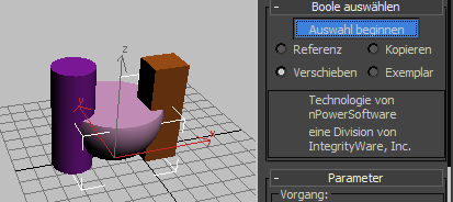

  1. Fügen Sie zunächst, wie in der Abbildung dargestellt, einen Quader, eine Kugel, einen kleineren Quader und einen Zylinder hinzu.
    Oben: Vorderansicht
    Unten: Perspektivansicht
  2. Wählen Sie den Quader aus.
  3. Stellen Sie sicher, dass (Geometrie) aktiviert ist, und wählen Sie dann in der Erstellungsgruppe aus der Dropdown-Liste die Option "Zusammengesetzte Objekte". Aktivieren Sie im Rollout "Objekttyp" die Option "ProBoolean".
  4. Wählen Sie im Rollout "Parameter" unter "Operation" die Operation "Schnittmenge" aus.
  5. Klicken Sie im Rollout "Boole auswählen" auf die Schaltfläche "Auswahl beginnen", und klicken Sie auf die Kugel.

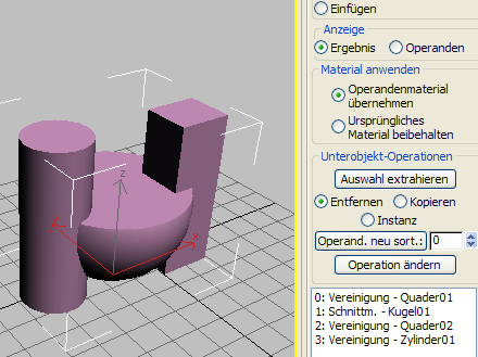

    Daraufhin überschneiden sich die Kugel und der Quader. Das heißt, es entsteht ein einzelnes Objekt, welches das gemeinsame Volumen der beiden Objekte aufweist. In diesem Fall handelt es sich um eine Überlappung der Kugel und des Quaders. Obwohl keinem der beiden Objekte zu diesem Zeitpunkt Material zugewiesen ist, hat das Ergebnis die Standardfarbe, die dem Quader bei der Erstellung willkürlich von 3ds Max zugewiesen wurde.
    Beachten Sie, dass die Schaltfläche "Auswahl beginnen" weiterhin aktiviert ist (blau oder gelb markiert, je nach Farbschema). Das bedeutet, dass Sie mit der Auswahl der Objekte, die in das boolesche Objekt aufgenommen werden sollen, fortfahren und dabei optional die Operation ändern können.
  6. Wählen Sie unter "Operation" die Operation "Vereinigung" aus, und klicken Sie auf den kleinen Quader.
    Daraufhin erfolgt die Vereinigung (Hinzufügung) des kleinen Quaders mit der Schnittfläche der Kugel und des größeren Quaders. Auch hier erhält das Ergebnis die Farbe des ursprünglichen Objekts.
  7. Wählen Sie unter "Operation" die Operation "Subtraktion" aus, und klicken Sie auf den Zylinder.
    Das Schnittvolumen des Zylinders wird aus dem vorigen booleschen Ergebnis entfernt.

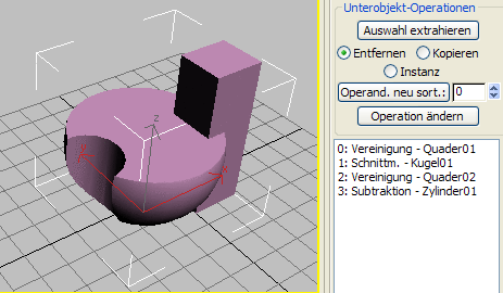

    Beachten Sie, dass der gesamte Verlauf der Operanden und Operationen, die bei der Erstellung des booleschen Objekts verwendet werden, in der Hierarchieliste im unteren Bereich des Rollouts "Parameter" aufgeführt ist. Mithilfe der Operation "Vereinigung" wird "Quader01" dem booleschen Objekt hinzugefügt, danach wird "Kugel01" mit der Operation "Schnittmenge" aufgenommen. "Quader02" wird mithilfe der Operation "Vereinigung" hinzugefügt, und "Zylinder01" wird mit der Operation "Subtraktion" in das Objekt integriert.
    Anmerkung: Die Operation für das erste Objekt in der Liste hat keinen Einfluss auf das boolesche Objekt, es sei denn, Sie verschieben es an eine andere Stelle in der Liste. Ein Beispiel dafür finden Sie am Ende dieser Übung.
    Sie können die Ergebnisse in der Liste und anhand anderer Steuerelemente unter "Unterobjekt-Operationen" ändern.
  8. Markieren Sie in der Liste den Eintrag "Subtr - Zylinder01", und wählen Sie die Operationsart "Vereinigung" aus.
  9. Klicken Sie unter "Unterobjekt-Operationen" auf die Schaltfläche "Operation ändern".
    Nach Änderung der Operationsart wird der Zylinder im booleschen Objekt als additives Volumen und nicht als subtraktives Volumen dargestellt. In der Liste wird auch der Eintrag des Zylinders in "Union - Zylinder01" geändert, was darauf hindeutet, dass die boolesche Operationsart für den Zylinder nun "Vereinigung" ist.
    Sie können außerdem die Reihenfolge der Operationen ändern, was sich auf die Ergebnisse auswirkt.
  10. Klicken Sie in der Liste auf den Eintrag "Union - Zylinder01", um die Markierung zu entfernen, und markieren Sie anschließend den Eintrag "1: Inter - Kugel01".
    Beachten Sie, dass die Position in der Liste (1), im bearbeitbaren Feld neben der Schaltfläche "Operanden neu sortieren" angezeigt wird.
  11. Ändern Sie den Wert in diesem Feld von 1 zu 3, und klicken Sie anschließend auf die Schaltfläche „Operanden neu sortieren“.
    Das Element "Inter - Kugel01" springt an das Ende der Liste.
    Das boolesche Objekt verändert sich erheblich. Die neue Reihenfolge in der Liste gibt Aufschluss darüber, wie diese Kontur entstanden ist: Die zwei Quader und der Zylinder wurden mithilfe der Operation "Vereinigung" kombiniert, wobei ihre Volumen addiert wurden. Anschließend wurde die Kugel mithilfe der Operation "Schnittmenge" in das Ergebnis integriert. Übrig blieb nur das Volumen, das von allen vier Objekten gemeinsam verwendet wird.

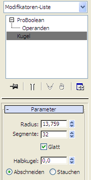

Bei einem ausgewählten, nicht modifizierten ProBoolean-Objekt wird im Modifikatorstapel ein einzelner, erweiterbarer Eintrag (ProBoolean) angezeigt.
Beim Erweitern dieses Eintrags (durch Klicken auf das Pluszeichen) wird ein einzelner Untereintrag (Operands) angezeigt.
Um Operanden im ProBoolean-Objekt unabhängig vom gesamten Objekt transformieren zu können, müssen Sie den Untereintrag "Operanden" per Mausklick markieren.
Dann können Sie einen oder mehrere Operanden entweder mithilfe der Standardauswahlmethoden im Ansichtsfenster oder durch Markieren der entsprechenden Namen in der Hierarchieliste im unteren Bereich des Rollouts Parameter auswählen.
Wenn nur ein einziger Operand ausgewählt wurde, erscheint der Objekttyp (nicht der Name) als separater Stapeleintrag unter dem Eintrag "ProBoolean". Wenn Sie auf diesen Eintrag klicken, erhalten Sie direkten Zugriff auf die Parameter des Operanden in der Modifikatorgruppe.
Auswahl beginnen
Klicken Sie auf diese Schaltfläche und anschließend der Reihe nach auf alle Operanden, die zum booleschen Objekt hinzugefügt werden sollen. Bevor Sie einen Operanden auswählen, können Sie die Auswahl "Referenz"/"Kopieren"/"Verschieben"/"Instanz", die Operationsoptionen und die Auswahl unter "Material anwenden" ändern.
Tipp: Wenn Sie mehrere Operanden zu einem booleschen Objekt hinzufügen und dabei die Vorgabeeinstellungen verwenden, kann sich die Berechnung des Ergebnisses mit jedem weiteren ausgewählten Objekt verlängern. Um optimales Feedback zu erhalten, wählen Sie unter "Anzeige" im Rollout "Parameter" "Operanden" aus. Wenn Sie fertig sind, können Sie wieder die Option "Ergebnis" auswählen. Alternativ dazu können Sie im Rollout "Erweiterte Optionen" unter "Aktualisieren" die Option "Manuell" auswählen und anschließend auf die Schaltfläche "Aktualisieren" klicken, um nach Ausführung der booleschen Operationen die Ergebnisse anzuzeigen.

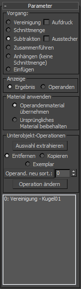

Rollout "Parameter"
Bereich "Operation"
Diese Einstellungen bestimmen, wie die booleschen Operanden physisch interagieren.
Union (Vereinigung)
Kombiniert zwei oder mehrere separate Elemente zu einem booleschen Objekt.
Schnittpunkt
Erstellt aus der physischen Schnittmenge zwischen den ursprünglichen Objekten ein "neues" Objekt. Die Volumen, die sich nicht überschneiden, werden entfernt.
Subtraction (Subtraktion)
Entfernt das Volumen eines ausgewählten Objekts aus dem ursprünglichen Objekt.
Zusammenführen
Kombiniert Objekte zu einem einzelnen Objekt, ohne dabei die Geometrie zu verändern. An der Stelle, an der sich die Objekte überschneiden, werden neue Kanten erstellt.
Anmerkung: In der folgenden Abbildung wurde die Anzeigeeigenschaft "Rückseite ausblenden" deaktiviert, sodass alle Kanten sichtbar sind.
Links: Ursprüngliches Objekt (Quader) und Operand (kleiner Quader)
Mitte: Operation Vereinigung; ein Teil des kleineren Quaders wurde entfernt.
Rechts: Operation Zusammenführen; an der Schnittfläche sind neue Kanten zu sehen.
Anhängen
Kombiniert mindestens zwei separate Elemente in ein einzelnes boolesches Objekt, ohne dabei die Topologie der Elemente zu ändern. Im Wesentlichen bleiben die Operanden innerhalb des Ganzen getrennte Elemente.
Quader- und Kugelgrundkörper, die mit "Anhängen" (Links) und "Vereinigung" (Rechts) kombiniert wurden
Einfügen
Zieht zuerst das Begrenzungsvolumen des zweiten Operanden vom ersten ab und gruppiert dann die beiden Objekte.
Tatsächlich behandelt "Einfügen" den ersten Operanden als flüssiges Volumen, d. h., wenn sich im eingesetzten Operanden ein Loch befindet oder es eine andere Möglichkeit gibt, sodass die "Flüssigkeit" in das Volumen eindringen kann, dann geschieht genau das. In der folgenden Abbildung sehen Sie Beispiele dieses Effekts mit einer schattierten Geometrie auf der linken und den Drahtgitterentsprechungen auf der rechten Seite.
Eine Schüssel, die in eine Flüssigkeit gesetzt wurde. Wenn sich in der Schüssel ein Loch befindet oder die Schüssel geneigt ist, gelangt Flüssigkeit in den Hohlraum.
Anmerkung: "Einfügen" simuliert nicht die Verschiebung der Flüssigkeit, die allgemeinen Dimensionen des ersten Operanden bleiben konstant.
Aufdruck
Druckt den Umriss der Kontur (oder die Schnittflächenkanten) auf das ursprüngliche Netzobjekt.
Links: Ursprüngliches Objekt (Quader) und Operand (Text)
Mitte: Standardsubtraktionsoperation
Rechts: Subtraktion bei aktivierter Option „Aufdruck“
Anmerkung: Das Ergebnis der Operation "Aufdruck" ist immer das gleiche. Die Hauptauswahl unter "Operation" hat darauf keinen Einfluss.
Ausstecher
Schneidet die Flächen der ursprünglichen Netzkontur aus, was sich nur auf diese Flächen auswirkt. Die Flächen des ausgewählten Operanden werden dem booleschen Ergebnis nicht hinzugefügt.
1. Ursprüngliches Objekt (Quader) und Operand (Kugel)
2. Standardsubtraktionsoperation
3. Subtraktion bei aktivierter Option "Ausstecher"
4 ändert sich. Standardschnittmengenoperation
5. Überschneidung bei aktivierter Option "Ausstecher"

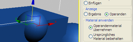

Bereich Anzeigen
Wählen Sie einen der folgenden Anzeigemodi aus:
  • Ergebnis Zeigt nur das Ergebnis der booleschen Operationen und nicht die einzelnen Operanden.
    Bei Auswahl der Option „Ergebnis“ wird der Eintrag „ProBoolean“ im Modifikatorstapel aktiviert.
  • Operanden Zeigt die Operanden an, die das boolesche Ergebnis definieren. In diesem Modus können Sie die Operanden bearbeiten und das Ergebnis ändern.
    Bei Auswahl der Option „Operanden“ wird die Operandenebene im Modifikatorstapel aktiviert.
    Wenn Sie mehrere Operanden auswählen, können Sie diesen Modus verwenden, um zu vermeiden, dass das Ergebnis immer wieder neu berechnet wird. Wenn Sie fertig sind, können Sie wieder die Option "Ergebnis" einstellen.
Bereich "Material anwenden"
Wählen Sie einen der folgenden Materialanwendungsmodi aus:
  • Operandenmaterial übernehmen Neuen Flächen, die bei einer booleschen Operation erstellt werden, wird das Material des Operanden zugewiesen.
  • Ursprüngliches Material beibehalten Neue Flächen, die bei der booleschen Operation erstellt werden, behalten das Material des ursprünglichen Objekts bei.
Bereich "Unterobjekt-Operationen"
Diese Funktionen gelten für Operanden, die in der Hierarchieliste markiert sind (siehe unten).
Anmerkung: Um diese Operationen durchführen zu können, müssen Sie sich im Modifikatorstapel nicht in der Unterobjektebene für Operanden befinden.
Auswahl extrahieren
Je nach ausgewähltem Optionsfeld ("Entfernen", "Kopieren" oder "Instanz", siehe unten) wird mit dieser Option die Operation auf den in der Hierarchieliste markierten Operanden angewendet. Es stehen drei Extraktionsmodi zur Verfügung:
  • Entfernen Entfernt die Operanden, die in der Hierarchieliste markiert sind, aus dem booleschen Ergebnis. Mit dieser Option wird im Wesentlichen das Hinzufügen der markierten Operanden zum booleschen Objekt rückgängig gemacht. Alle extrahierten Operanden werden wieder zu einem Objekt in der obersten Ebene.
  • Kopie Extrahiert eine Kopie der Operanden, die in der Hierarchieliste markiert sind. Der ursprüngliche Operand bleibt Bestandteil des booleschen Ergebnisses.
  • Instanz Extrahiert eine Instanz der Operanden, die in der Hierarchieliste markiert sind. Bei späteren Änderungen an dem extrahierten Operanden wird auch der ursprüngliche Operand geändert, was sich auf das boolesche Objekt auswirkt.
Reorder Ops (Operationen neu sortieren)
Ändert die Reihenfolge der markierten Operanden in der Hierarchieliste. Der Operand mit der neuen Position in der Liste wird an die Stelle verschoben, die im Textfeld neben der Schaltfläche "Operanden neu sortieren" angezeigt wird.
Change Operation (Operation ändern)
Ändert den Operationstyp (siehe Bereich Operation) für den markierten Operanden. Um den Operationstyp zu ändern, markieren Sie den Operanden in der Hierarchieliste, wählen Sie anschließend das Optionsfeld für den Operationstyp aus, und klicken Sie auf "Operation ändern".
[Hierarchieansicht]
Die Hierarchieansicht, die sich im unteren Bereich des Rollouts "Parameters" (Parameter) befindet, enthält eine Liste aller booleschen Operationen, die das ausgewählte Netz definieren. Jedes Mal, wenn Sie eine neue boolesche Operation ausführen, fügt 3ds Max einen Eintrag zur Liste hinzu.
Operanden, die geändert werden sollen, können durch Anklicken in der Hierarchieliste markiert werden. Um mehrere aufeinanderfolgende Listenelemente zu markieren, klicken Sie auf den ersten gewünschten Eintrag und dann bei gedrückter Umschalttaste auf den letzten. Mehrere nicht aufeinanderfolgende Einträge können bei gedrückter Strg-Taste angeklickt und so markiert werden. Um die Markierung eines Listeneintrags zu entfernen, klicken Sie bei gedrückter Alt-Taste auf das entsprechende Element.
Auf der Ebene „ProBoolean“ im Modifikatorstapel können Sie nur Unterobjektoperationen bei markierten Elementen ausführen. Auf der Unterobjektebene für „Operanden“ können Sie markierte Operanden transformieren und Unterobjektoperationen durchführen. Weitere Informationen finden Sie unter Modifikatorstapel.

Diese Option bestimmt, wie mit den Polygonen auf flachen Oberflächen verfahren wird. Wählen Sie eine der folgenden Optionen:
  • Alle entfernen Entfernt alle zusätzlichen koplanaren Kanten auf der Fläche, sodass die Fläche selbst das Polygon definiert.
  • Nur unsichtbare entfernen Entfernt unsichtbare Kanten auf allen Flächen.
  • Keine Kanten entfernen Es werden keine Kanten entfernt.
