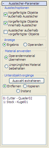

Rollout Ausstecher-Parameter
Sie können jede beliebige Kombination der drei Schneideoptionen wählen, um das gewünschte Ergebnis zu erzielen. Wenn Sie nicht geschlossene Netze haben, kann die Ausrichtung des Netzes bestimmen, welcher Teil des vorgefertigten Objekts innerhalb oder außerhalb der Ausstechform liegen soll.
Bereich "Ausstechoptionen"
- Vorgefertigte Objekte außerhalb Ausstecher
- Das Ergebnis enthält die Teile der vorgefertigten Objekte, die sich außerhalb aller Ausstechformen befinden. Mit dieser Option erhalten Sie ein ähnliches Ergebnis wie bei der booleschen Subtraktion der Ausstechformen von den vorgefertigten Objekten. Der goldfarbene Teil des Objekts in der folgenden Abbildung ist das Ergebnis dieser Option.
- Vorgefertigte Objekte innerhalb Ausstecher
- Das Ergebnis enthält die Teile der vorgefertigten Objekte, die sich in einer oder mehreren Ausstechformen befinden. Mit dieser Option erhalten Sie ein ähnliches Ergebnis wie bei der booleschen Überschneidung der Ausstechformen und der vorgefertigten Objekte. Es besteht jedoch ein Unterschied, da jede Ausstechform individuell behandelt wird. Der grüne, blaue und rote Teil des Objekts in der folgenden Abbildung links sind die Ergebnisse dieser Option.
- Ausstecher außerhalb Objekte
- Das Ergebnis enthält die Teile der Ausstecher, die sich nicht in den vorgefertigten Objekten befinden. Beachten Sie, dass sich die Ausstecher gegebenenfalls gegenseitig überschneiden.
Die rechte Seite der folgenden Abbildung zeigt – aufgelöst zur besseren Erkennbarkeit – aufgrund dieser Option die Komponenten, die auf der linken Seite nicht vorhanden sind.
Zylinder und Kugel als Ausstechformen und Quader als vorgefertigtes Objekt
Links: Das vorgefertigte Objekt bleibt innerhalb und außerhalb der Ausstechformen
Rechts: Das vorgefertigte Objekt bleibt innerhalb/außerhalb der Ausstechformen und die Ausstechformen außerhalb des vorgefertigten Objekts
Bereich Anzeigen
- Anzeige
- Wählen Sie einen der folgenden Anzeigemodi aus:
- Ergebnis Zeigt das Ergebnis der booleschen Operationen an.
- Operands (Operanden) Zeigt die Operanden an, welche das boolesche Ergebnis definieren. In diesem Modus können Sie die Operanden bearbeiten und das Ergebnis ändern.
Bereich "Material anwenden"
Wählen Sie einen der folgenden Materialanwendungsmodi aus:
- Operandenmaterial übernehmen Neuen Flächen, die bei einer booleschen Operation erstellt werden, wird das Material des Operanden zugewiesen.
- Ursprüngliches Material beibehalten Neue Flächen, die bei der booleschen Operation erstellt werden, behalten das Material des ursprünglichen Objekts bei.
Bereich "Unterobjekt-Operationen"
Diese Funktionen gelten für Operanden, die in der Hierarchieliste markiert sind (siehe unten).
- Auswahl extrahieren
Je nach ausgewähltem Optionsfeld ("Entfernen", "Kopieren" oder "Instanz", siehe unten) wird mit dieser Option die Operation auf den in der Hierarchieliste markierten Operanden angewendet. Es stehen drei Extraktionsmodi zur Verfügung:
- Entfernen Entfernt die Operanden, die in der Hierarchieliste markiert sind, aus dem booleschen Ergebnis. Mit dieser Option wird im Wesentlichen das Hinzufügen der markierten Operanden zum booleschen Objekt rückgängig gemacht. Alle extrahierten Operanden werden wieder zu einem Objekt in der obersten Ebene.
- Kopieren Extrahiert eine Kopie des Operanden, der in der Hierarchieliste markiert ist. Der ursprüngliche Operand bleibt Bestandteil des booleschen Ergebnisses.
- Instanz Extrahiert eine Instanz des Operanden, der in der Hierarchieliste markiert ist. Bei späteren Änderungen am extrahierten Operanden wird auch der ursprüngliche Operand geändert, was sich auf das boolesche Objekt auswirkt.
- [Hierarchieansicht]
- In der Hierarchieansicht wird eine Liste aller Operanden angezeigt (Ausstechformen und vorgefertigte Objekte). Sie können die Objekte in der Hierarchieansicht genauso wie unter dem Eintrag "ProBoolean" auswählen und bearbeiten.

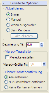

Rollout "Erweiterte Optionen"
Bereich "Aktualisieren"
Diese Optionen bestimmen, wann das boolesche Objekt nach einer Änderung aktualisiert wird. Wählen Sie eine der folgenden Optionen:
- Immer Aktualisierungen werden vorgenommen, sobald das boolesche Objekt geändert wird.
- Manuell Aktualisierungen werden erst vorgenommen, wenn Sie auf die Schaltfläche "Aktualisieren" klicken.
- Wenn ausgewählt Aktualisierungen werden immer dann vorgenommen, wenn das boolesche Objekt ausgewählt wird.
- Beim Rendern Aktualisierungen werden nur beim Rendern oder beim Klicken auf "Aktualisieren" vorgenommen.
- Aktualisieren
- Wendet Änderungen auf das boolesche Objekt an. Ist bei allen Optionen außer "Immer" verfügbar.
Anmerkung: Wenn Sie das erste Mal ein ProCutter-Objekt erstellen und dabei die Option "Manuell" oder "Beim Rendern" aktiviert ist, sind die Operanden, einschließlich des Basisobjekts, erst sichtbar, wenn Sie mindestens einmal aktualisiert haben. Danach ausgewählte Objekte werden erst nach erneuter Aktualisierung angezeigt.
- Dezimierung %
- Der Prozentsatz der Kanten, die aus den Polygonen des booleschen Objekts entfernt werden sollen. Dabei verringert sich auch die Anzahl der Polygone. Bei der Dezimierungseinstellung 20,0 werden zum Beispiel 20 Prozent der Polygonkanten entfernt.
Bereich "Viereck-Tessellation"
- Vierecke erstellen
- Wenn diese Option aktiviert ist, wird die Tesselation des booleschen Objekts von Dreiecken in Vierecke geändert. Das Objekt wird damit auf die Bearbeitung der Unterteilungsoberflächen und die Glättung der Netze sowie auf die Konvertierung in das Format "Bearbeitbares Poly" vorbereitet.
- Viereck-Größe in %
- Bestimmt die Größe der Vierecke in Prozent bezogen auf die Länge des gesamten booleschen Objekts.
Bereich "Planare Kantenentfernung"
Diese Option bestimmt, wie mit den Polygonen auf flachen Oberflächen verfahren wird. Wählen Sie eine der folgenden Optionen:
- Alle entfernen Entfernt alle zusätzlichen koplanaren Kanten auf der Fläche, sodass die Fläche selbst das Polygon definiert.
- Nur unsichtbare entfernen Entfernt unsichtbare Kanten auf allen Flächen.
- Keine Kanten entfernen Es werden keine Kanten entfernt.
