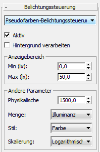

Pseudofarben-Belichtungssteuerung
Bei der Pseudofarben-Belichtungssteuerung handelt es sich um eine Beleuchtungsanalyse-Funktion, mit der Sie die Lichtverhältnisse in Szenen visualisieren und auswerten können. Sie ordnet Luminanz- oder Illuminanz-Werte Pseudofarben zu, die die Helligkeit der konvertierten Werte darstellen.
Von dunkel nach hell zeigt die Renderausgabe blau, cyan, grün, gelb, orange und rot. (Stattdessen können Sie Graustufen wählen, sodass die hellsten Werte weiß dargestellt werden und die dunkelsten schwarz.) Die Renderausgabe beinhaltet die Spektrumleiste für Farben oder Graustufen als Legende zum Bild.
Pseudofarben-Belichtung einer Szene mit Radiosität. Die Bereiche in rot sind überbelichtet, die in blau unterbelichtet, und die Bereiche in grün weisen gute Belichtungsverhältnisse auf.
Anmerkung: Das Fenster "Illuminanz" wird nicht angezeigt, wenn die Antialias-Funktion deaktiviert ist.
Bereich "Anzeigebereich"
Min (lx)
Legt den niedrigsten Wert fest, der gemessen und in der Renderausgabe dargestellt werden soll. Werte kleiner oder gleich diesem Betrag werden alle der Anzeigefarbe oder Graustufe ganz links zugeordnet.
Max (lx)
Legt den höchsten Wert fest, der gemessen und in der Renderausgabe dargestellt werden soll. Werte größer oder gleich diesem Betrag werden alle der Anzeigefarbe oder Graustufe ganz rechts zugeordnet.
Bereich Andere Parameter
Physikalische Skalierung
Mit dieser Option wird ein physikalischer Skalierungsfaktor für die Belichtungssteuerung eingestellt, der bei Lichtquellen verwendet wird, die keine physikalische Basis haben. Das Ergebnis ist eine Anpassung der Renderausgabe, die sich an die Reaktion des Auges auf die Szene annähert.
Menge
Gibt den gemessenen Wert an.
  • Illuminanz(Vorgabe) Zeigt die Werte des einfallenden Lichts auf Oberflächen.
  • LuminanzZeigt die Werte des Lichts an, das von Oberflächen reflektiert wird.
Stil
Gibt an, wie die Werte angezeigt werden:
  • Farbe(Vorgabe) Zeigt ein Spektrum an.
  • GraustufenZeigt Grauabstufungen von Weiß bis Schwarz an.
Faktor
Gibt die Methode für die Zuordnung von Werten an:
  • Logarithmisch(Vorgabe) Verwendet eine logarithmische Skala.
    Diese Option ist nützlich, wenn die Beleuchtung der wichtigen Oberflächen im Vergleich zur stärksten Beleuchtung in der Szene schwach ist.
  • LinearVerwendet eine lineare Skala.

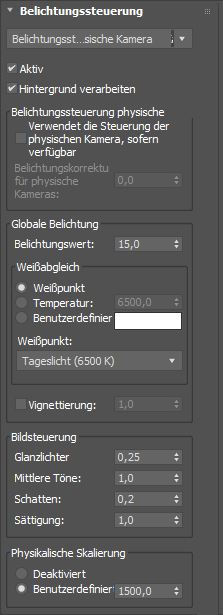

Belichtungssteuerung physische Kamera
Dieses Steuerelement legt die Belichtung für physische Kameras mit einem Belichtungswert und einer Farbreaktions-Kurve fest.
Dieses Steuerelement ist das gleiche wie im Menü Rendern > Umgebung > Dialogfeld Umgebung und Effekte. Weitere Informationen finden Sie unter Belichtungssteuerung physische Kamera.
