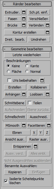

Rollout "Ränder bearbeiten"
Dieses Rollout enthält spezielle Befehle zur Bearbeitung von Rändern.

Extrudieren
Mit dieser Option können Sie einen Rand manuell über die direkte Manipulation im Ansichtsfenster extrudieren. Klicken Sie auf diese Schaltfläche, und ziehen Sie anschließend senkrecht auf einem beliebigen Rand, um diesen zu extrudieren.
Beim Extrudieren werden Ränder an einer Normalen verschoben und neue Polygone erstellt, die die Seiten der Extrusion bilden und den Rand mit dem Objekt verbinden. Die Extrusion kann eine variierende Anzahl zusätzlicher Seiten bilden, die von der Geometrie in der Nähe des Randes abhängt. Wenn Sie die Länge der Extrusion vergrößern, nimmt die Größe der Basis auf das Ausmaß der Scheitelpunkte neben den Endpunkten des extrudierten Rahmens zu.
Folgendes ist bei der Extrusion von Rändern zu beachten:
  • Sobald sich der Mauszeiger über einem ausgewählten Rand befindet, wird er zum Extrudieren-Cursor.
  • Um die Grenzen der Extrusion anzugeben, ziehen Sie vertikal, und um die Größe der Basis festzulegen, ziehen Sie horizontal.
  • Sind mehrere Ränder ausgewählt, bewirkt das Ziehen eines Randes die gemeinsame Extrusion aller ausgewählten Ränder.
  • Bei aktivierter Schaltfläche "Extrudieren" können Sie weitere Ränder nacheinander durch Ziehen extrudieren. Um den Vorgang abzuschließen, klicken Sie erneut auf "Extrudieren", oder klicken Sie mit der rechten Maustaste in das aktive Ansichtsfenster.
  • Extrudieren: Einstellungen Öffnet den Caddy "Kanten extrudieren", in dem Sie eine Extrusion mittels interaktiver Manipulation durchführen können.
    Wenn Sie auf diese Schaltfläche klicken, nachdem Sie eine manuelle Extrusion durchgeführt haben, wird dieselbe Extrusion auf die aktuelle Auswahl als Vorschau durchgeführt, und der Caddy wird geöffnet. Die Caddyoption "Extrusionshöhe" ist auf die Größe der letzten manuellen Extrusion eingestellt.
Scheitelpunkt einfügen
Mit dieser Option können Sie Randkanten manuell unterteilen.
Klicken Sie nach dem Aktivieren von "Scheitelpunkt einfügen" auf eine Randkante, um an der betreffenden Stelle einen Scheitelpunkt hinzuzufügen. Während der Befehl aktiv ist, können Sie mit dem Unterteilen von Randkanten fortfahren.
Um das Einfügen von Scheitelpunkten zu beenden, klicken Sie mit der rechten Maustaste im Ansichtsfenster. Oder Sie klicken erneut auf "Scheitelpunkt einfügen", um den Befehl zu deaktivieren.
Fasen
Klicken Sie auf diese Schaltfläche, und ziehen Sie anschließend einen Rand im aktiven Objekt. Der Rand muss nicht zuerst ausgewählt werden.
Wenn Sie mehrere ausgewählte Ränder fasen, werden diese alle in gleicher Weise gefast. Wenn Sie an einem nicht ausgewählten Rand ziehen, wird zuerst die Auswahl aller ausgewählten Ränder aufgehoben.
Eine Randabkantung bewirkt im Wesentlichen eine "Einrahmung" der Randkanten. Dabei werden neue, zu den Randkanten parallel liegende Kanten sowie neue diagonale Kanten an den Ecken erstellt. Diese neuen Kanten entsprechen in der Entfernung von den ursprünglichen Kanten genau der Höhe des Fasungsbetrags. Die neu erstellten Fasflächen erhalten die Material-ID einer der benachbarten Flächen (zufällig ausgewählt) und eine Glättungsgruppe aus der Schnittmenge aller benachbarten Glättungsgruppen.
Sie können stattdessen auch leeren Raum um die gefasten Kanten erzeugen, d. h., quasi an den offenen Kanten entlang "schneiden". Genauere Informationen hierzu finden Sie unter Fasen.
  • Fasen: Einstellungen Öffnet den Caddy "Kanten fasen", in dem Sie Kanten mithilfe der interaktiven Manipulation fasen und die Option zum Erstellen von leerem Raum aktivieren oder deaktivieren können.
    Wenn Sie auf diese Schaltfläche klicken, nachdem Sie eine manuelle Fasung durchgeführt haben, wird dieselbe Fasung auf die aktuelle Auswahl als Vorschau ausgeführt, und das Dialogfeld wird geöffnet. Die Dialogfeldoption "Fasungsbetrag" ist auf die Größe der letzten manuellen Fasung eingestellt.
Verschließen
Verschließt eine ganze Randschleife mit einem einzelnen Polygon.
Wählen Sie den Rand aus, und klicken Sie dann auf Verschluss.
Anmerkung: Neue generierte Flächen werden einer neuen Glättungsgruppe zugewiesen, wodurch ein visuell ansprechendes Ergebnis entsteht.
Brücke
Verbindet Randpaare auf einem Objekt mit Polygon-"Brücken". Im direkten Manipulationsmodus (d. h., das Dialogfeld "Brücke: Einstellungen" wird nicht geöffnet) kann "Brücke" auf zwei Arten verwendet werden:
  • Wählen Sie eine gerade Anzahl von Rändern am Objekt aus, und klicken Sie danach auf "Brücke". Dadurch wird sofort unter Verwendung der aktuellen Einstellungen für "Brücke" zwischen jedem Paar der ausgewählten Ränder eine Brücke erstellt und anschließend die Schaltfläche "Brücke" deaktiviert.
  • Wenn keine geeignete Auswahl (also zwei oder mehr ausgewählte Ränder) vorhanden ist, wird durch Klicken auf "Brücke" die Schaltfläche und somit der Modus "Brücke" aktiviert. Klicken Sie zunächst auf die Kante eines Randes, und ziehen Sie mit der Maus. Dadurch entsteht eine Gummiband-Linie, die den Cursor mit der angeklickten Kante verbindet. Klicken Sie auf eine zweite Kante eines anderen Randes, um die beiden durch eine Brücke zu verbinden. Dadurch wird sofort unter Verwendung der aktuellen Einstellungen für "Brücke" die Brücke erstellt. Die Schaltfläche "Brücke" bleibt dabei aktiv, damit weitere Paare von Rändern verbunden werden können. Um den Brückenmodus zu beenden, klicken Sie mit der rechten Maustaste in das Ansichtsfenster, oder klicken Sie auf die Schaltfläche "Brücke".
Die neuen Polygone, die aus einer Brücken-Operation resultieren, sind automatisch ausgewählt. Sie erkennen dies beim Zugriff auf die Unterobjektebene "Polygon".
Verwenden von Brücken auf Ränderebene
Anmerkung: "Brücke" erstellt immer eine geradlinige Verbindung zwischen Ränderpaaren. Wenn die Brückenverbindung einem Umriss folgen soll, wenden Sie nach dem Erstellen der Brücke die entsprechenden Modellierungs-Tools an. Sie können beispielsweise zwei Ränder durch eine Brücke verbinden und danach Biegen verwenden.
  • Überbrücken: EinstellungenÖffnet den Caddy "Brücke", in dem Sie Ränderpaare durch interaktive Manipulation verbinden können.
Verbinden
Erstellt neue Kanten zwischen ausgewählten Randkantenpaaren. Die Kanten werden über ihre Mittelpunkte verbunden.
Es können nur Kanten desselben Polygons verbunden werden.
"Verbinden" lässt ein Überschneiden der neuen Kanten nicht zu. Wenn Sie beispielsweise alle vier Kanten eines vierseitigen Polygons auswählen und dann auf "Verbinden" klicken, werden nur benachbarte Kanten verbunden, wodurch sich ein Rautenbild ergibt.
  • Verbinden: Einstellungen Mit dieser Option können Sie eine Vorschau der Verbindung erstellen und die Anzahl der Kanten festlegen, die durch den Vorgang erstellt werden. Um die Netzauflösung an der neuen Kante zu erhöhen, erhöhen Sie den Wert für "Kantensegmente verbinden".
Kontur erstellen
Klicken Sie nach der Auswahl eines oder mehrerer Ränder auf diese Schaltfläche, um unter Verwendung der aktuellen Einstellungen des Dialogfelds "Kontur erstellen: Einstellungen" (siehe folgenden Text) aus diesen ausgewählten Kanten eine oder mehrere Spline-Konturen zu erzeugen.
Der Drehpunkt der neuen Kontur wird an dieselbe Position wie der Drehpunkt des Objekts vom Typ "Poly bearbeiten" gesetzt.
Mit dieser Option können Sie eine Vorschau der Funktion "Kontur erstellen" erstellen, der Kontur einen Namen geben und sie auf "Glatt" oder "Linear" einstellen.
Dreieckseinteilung bearbeiten
Mit dieser Option können Sie ändern, wie Polygone durch Zeichnen interner Kanten oder Diagonalen in Dreiecke unterteilt werden.
Aktivieren Sie diese Option, um die Dreieckseinteilung manuell zu bearbeiten. Die ausgeblendeten Kanten werden angezeigt. Klicken Sie auf einen Polygonscheitelpunkt. Eine gestrichelte Linie wird angezeigt, die am Cursor angehängt ist. Klicken Sie auf einen nicht angrenzenden Scheitelpunkt, um eine neue Dreieckseinteilung für das Polygon zu erstellen.
Tipp: Verwenden Sie stattdessen zur einfacheren Bearbeitung der Dreieckseinteilung den Befehl "Umdrehen" (mehr dazu im Folgenden).
Umdrehen
Es ermöglicht Ihnen zu ändern, wie Polygone in Dreiecke unterteilt werden, indem Sie auf "Diagonalen" klicken. Wenn Sie „Drehen“ aktivieren, werden die Diagonalen als gestrichelte Linien in der Drahtkörper- und Kantenansicht sichtbar. Wenn Sie „Drehen“ aktivieren, werden die Diagonalen als gestrichelte Linien in der Drahtkörper- und Kantenansicht sichtbar. Um den Modus "Umdrehen" zu beenden, klicken Sie mit der rechten Maustaste in das Ansichtsfenster, oder klicken Sie erneut auf die Schaltfläche "Umdrehen".
Eine Diagonale verfügt immer nur über zwei mögliche Positionen, das heißt, wenn Sie zweimal hintereinander auf eine Diagonale klicken, wird sie lediglich wieder in ihre ursprüngliche Position gebracht. Durch Ändern der Position einer nahegelegenen Diagonalen kann jedoch eine alternative Position für eine Diagonale verfügbar werden.
Weitere Informationen zur Verwendung von "Drehen" mit dem erweiterten Schneide-Tool finden Sie in diesem Verfahren.
Rollout Geometrie bearbeiten
Ausführliche Beschreibungen dieser Steuerelemente finden Sie unter Rollout "Geometrie bearbeiten" ("Polynetz" und "Poly bearbeiten").
Rollout "Verformung malen"
Mit Verformung malen können Sie erhobene und eingerückte Bereiche mit der Maus direkt auf Objektoberflächen ziehen. Weitere Informationen finden Sie unter Rollout "Verformung malen (Polynetz)".
