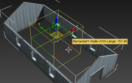

So steuern Sie Breite und Länge mit Manipulatoren:
  1. Wählen Sie in der Modifikatorgruppe in der Stapelansicht den Modifikator UVW-Map.
    Sie können sich auch auf der Gizmo-Ebene des Modifikators befinden.
  2. Aktivieren Sie im Hauptwerkzeugkasten die Option Auswählen und manipulieren, indem Sie darauf klicken.
    Grüne Kanten erscheinen an den Seiten des UVW-Map-Modifikator-Gizmos. Die Kanten werden rot, wenn Sie den Mauszeiger darüber bewegen.
  3. Ziehen Sie eine Kante des Gizmos, um Breite oder Länge anzupassen.
    Die neue Breite bzw. Länge wird in einer QuickInfo angezeigt.

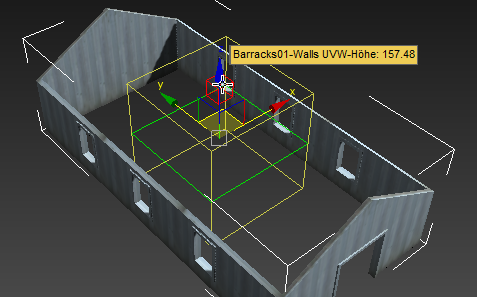

So verwenden Sie Manipulatoren zur Steuerung der vertikalen Skalierung
    Bei 3D-Mapping-Typen erscheint ein grüner Würfel am oberen Rand des UVW-Map-Modifikator-Gizmos. Der Würfel wird rot, wenn Sie den Mauszeiger darüber bewegen.
  3. Ziehen Sie den Würfel, um die Höhe des Gizmos anzupassen.
    In einer QuickInfo wird der neue Kachelungswert für die vertikale Bemaßung angezeigt.

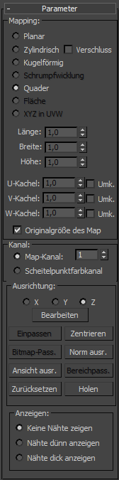

Rollout "Parameter"
Bereich "Mapping"
Bestimmt den Typ der verwendeten Mapping-Koordinaten. Die verschiedenen Mapping-Arten unterscheiden sich durch ihre geometrische Projektion auf das Objekt und dadurch, wie sich die Projektion zu den Oberflächen des Objekts verhält.
Anmerkung: Wenn die Option "Originalgröße des Map" aktiviert ist, sind nur die Zuordnungstypen "Planar", "Zylindrisch", "Kugelförmig" und "Quader" verfügbar. Wenn eine der anderen Optionen ("Schrumpfwicklung", "Fläche" oder "XYZ in UVW") aktiviert ist, ist "Originalgröße des Map" ebenfalls nicht verfügbar.
Planar
Projiziert das Map von einer einzelnen Ebene flach gegen das Objekt, ähnlich wie die Projektion eines Dias.
Die Verwendung der planaren Projektion ist dann zu empfehlen, wenn Sie das Map auf nur eine Seite des Objekts anwenden möchten. Sie ist auch dann hilfreich, wenn Sie das Map schräg auf mehrere Objektseiten oder auf zwei Seiten eines symmetrischen Objekts anwenden möchten.
Planare Map-Projektion
Zylindrisch
Projiziert das Map von einem Zylinder und wickelt es um ein Objekt. Die Nähte, an denen sich die Kanten von Bitmaps treffen, sind sichtbar, wenn kein nahtloses Map verwendet wird. Diese zylindrische Projektion ist bei Objekten sinnvoll, die eine zylindrische Form haben.
Zylindrische Map-Projektion
Verschließen
Wendet planare Mapping-Koordinaten auf die Verschlüsse des Zylinders an.
Anmerkung: Befinden sich die Enden der Objektgeometrie nicht im rechten Winkel zu den Seiten, kann die Verschlussprojektion in die Seiten des Objekts verlaufen.
Kugelförmig
Beim kugelförmigen Mapping wird das Map von einer Kugel aus auf das Objekt projiziert. Das Objekt ist dann vom Map umgeben. Sie sehen eine Naht und zwei Pole, wo die Ränder des Bitmaps oben und unten an der Kugel aufeinandertreffen. Das kugelförmige Mapping ist bei kugelförmigen Objekten zu empfehlen.
Kugelförmige Map-Projektion
Schrumpfwicklung
Schrumpfwicklungs-Mapping ist ebenfalls kugelförmig, die Ecken des Maps werden hierbei jedoch beschnitten und an nur einem Pol zusammengeführt. Das Schrumpfwicklungs-Mapping ist dann zu empfehlen, wenn Sie die beim Mapping entstehende Verformung verbergen möchten.
Schrumpfwicklungs-Projektion
Wand
Projiziert das Map von den sechs Seiten eines Quaders. Jede Seite wird wie ein planares Map projiziert, und der Effekt auf der Oberfläche hängt von der Oberflächennormalen ab. Das Map wird auf jede Fläche von der nächsten Quaderoberfläche, deren Normale zur Flächennormale am parallelsten ist, angewendet.
Quaderprojektion (an einem Quader und einer Kugel)
Fläche
Beim Flächen-Mapping wird eine Kopie des Maps auf jede Fläche eines Objekts angewendet. Flächenpaare mit einer gemeinsamen ausgeblendeten Kante werden mit dem vollen rechteckigen Map projiziert. Einzelne Flächen ohne ausgeblendete Kante werden mit einem dreieckigen Teil des Maps projiziert.
Flächenprojektion
XYZ in UVW
Projiziert dreidimensionale Prozedurkoordinaten auf UVW-Koordinaten. Dadurch "klebt" die Prozedurtextur an der Oberfläche. Wenn die Oberfläche gedehnt wird, wird auch die dreidimensionale Prozedurtextur gedehnt. Verwenden Sie diese Option für prozedurale Texturen wie Zellförmig bei Objekten mit animierten Topologien.
Weitere Informationen zur Verwendung dieser Option finden Sie unter Beispiel: So verwenden Sie die Option „XYZ in UVW“:.
Tipp: Stellen Sie im Rollout "Koordinaten" des Material-Editors die Option "Quelle" auf "Expliziter Map-Kanal" ein. Verwenden Sie im Material den gleichen Map-Kanal wie für den Modifikator "UVW-Map".
Eine Kugel mit einer dreidimensionalen Prozedurtextur wird kopiert, und die Kopien werden gedehnt.
Rechts: Wenn Sie bei dem Objekt die Option „XYZ in UVW“ verwenden, bleibt die dreidimensionale Prozedurtextur fixiert und wird mit der Oberfläche gedehnt.
Länge, Breite, Höhe
Mit diesen Zahlenauswahlfeldern können Sie die Maße des UVW-Map-Gizmos angeben. Die standardmäßige Skalierung des Mapping-Symbols wird durch die größte Dimension des Objekts definiert, wenn Sie den Modifikator anwenden. Sie können die Projektion auf der Gizmo-Ebene animieren. Für diese Zahlenauswahlfelder ist Folgendes zu beachten:
  • Die Dimensionen basieren auf dem Begrenzungsrahmen des Gizmos.
    Die Dimension "Höhe" ist für das Gizmo "Planar" nicht verfügbar: Es hat keine Tiefe. Gleichermaßen werden beim Mapping des Typs Zylindrisch, Kugelförmig und Schrumpfwicklung die Maße des Begrenzungsrahmens und nicht die der Radien angezeigt. Für das Flächen-Map sind keine Dimensionen verfügbar: Jede Fläche auf der Geometrie enthält das vollständige Map.
  • Die drei Dimensionen werden abhängig vom Map-Typ und den Dimensionen auf 1 oder 2 gesetzt, wenn Sie Dateien laden, die in Autodesk VIZ oder früheren Versionen von 3ds Max erstellt wurden. (Hierdurch wird die Kompatibilität mit Dateien aus älteren Versionen beibehalten, in denen Gizmos nicht einheitlich skaliert wurden, um ihre Dimensionen anzupassen.)
    Die Dimensionen werden im Grunde genommen eher zu Skalierungsfaktoren als zu Maßen. Sie können die Werte auf Dimensionen zurücksetzen, indem Sie auf die Schaltflächen "Einpassen" oder "Zurücksetzen" klicken, wodurch die ursprüngliche ungleichmäßige Skalierung verloren geht.
U-Kachel, V-Kachel, W-Kachel
Damit können Sie die Maße für das UVW-Map zum Kacheln des Bilds festlegen. Dies sind Gleitkommawerte: Sie können diese Werte animieren und so die Map-Kachelung im Zeitverlauf dreidimensional verschieben.
Umkehren
Wendet das Bild um die festgelegte Achse.
Wenn diese Option aktiviert ist, wird Mapping in Originalgröße für Textur-Mapping-Materialien verwendet, die auf das Objekt angewendet werden. Die Skalierungswerte werden von den Einstellungen unter „Originalskalierung verwenden“ im Rollout Koordinaten des angewendeten Materials festgelegt. ("Originalgröße des Map" und "Originalskalierung verwenden" sollten entweder beide gleichzeitig aktiviert oder deaktiviert sein.) Vorgabe = Deaktiviert.
Bei aktivierter Option sind die Zahlenauswahlfelder "Länge", "Breite", "Höhe" und "Kacheln" nicht verfügbar.
Bereich "Kanal"
Jedes Objekt kann bis zu 99 verschiedene Kanäle für die UVW-Mapping-Koordinaten besitzen, einen pro Modifikator. Der vorgegebene Mapping-Kanal (aus der Option „Mapping-Koordinaten generieren“ in den Erstellungsparametern des Objekts) ist immer Kanal 1. Der Modifikator "UVW-Map" kann Koordinaten für einen beliebigen Kanal festlegen. Dadurch können Sie gleichzeitig über viele verschiedene Sätze von Koordinaten auf der gleichen Fläche verfügen.
Achtung: Der Modifikator "UVW-Map" wirkt sich immer nur auf einen Map-Kanal gleichzeitig aus. Wenn Sie Kanäle ändern, kopiert 3ds Max die aktuellen Änderungen in den neuen Kanal, ohne Sie darauf hinzuweisen. Um das UVW-Mapping je nach Kanal zu differenzieren, müssen Sie mehrere Modifikatoren einsetzen (UVW zuweisen oder „UVW-Map“).
Wenn sich in diesem Kanal bereits Änderungen eines anderen Modifikators befinden, können diese überschrieben werden. Damit Ihre Änderungen erhalten bleiben, speichern Sie sie, bevor Sie den Kanal wechseln, und laden Sie nach Bedarf die gespeicherten Änderungen neu.
Map-Kanal
Legt den Map-Kanal fest. Der Modifikator "UVW-Map" ist vorgabemäßig auf Kanal 1 eingestellt. Das Mapping erfolgt entsprechend dieser Vorgabe, sofern Sie nicht ausdrücklich einen anderen Kanal festlegen. Vorgabe = 1. Bereich = 1 bis 99.
Wenn Sie einen anderen Kanal festlegen, überprüfen Sie, dass alle Maps im Material des Objekts, die dieses Mapping verwenden sollen, auch auf diesen Kanal eingestellt sind.
Sie können im Modifikatorstapel mehrere Modifikatoren vom Typ "UVW-Map" anwenden, von denen jeder die Mapping-Koordinaten eines anderen Maps in einem Material steuert.
Die Map-Kanal-Einstellung ist an verschiedenen Stellen in 3ds Max verfügbar:
  • Mapping-Koordinaten generieren Wenn dieses Kontrollkästchen, das Sie in den Erstellungsparametern der meisten Objekte finden, aktiviert ist, wird der Map-Kanal 1 zugewiesen.
  • Modifikatoren UVW-Map, UVW transformieren und UVW zuweisen Bei diesen Modifikatoren können Sie einen Map-Kanal von 1 bis 99 einstellen und dadurch festlegen, welche UVW-Koordinaten der Modifikator verwendet. Der Modifikatorstapel kann diese Kanäle für beliebige Flächen gleichzeitig weitergeben.
  • Kanalzuweisung im Material-Editor Im Material-Editor können Sie auf der Map-Ebene im Rollout Koordinaten angeben, welcher Kanal von einem Map verwendet werden soll. Die Option Expliziter Map-Kanal muss aktiviert sein.
  • NURBS-Flächenobjekte und Unterobjekte Hier können Sie den von der Oberfläche verwendeten Map-Kanal festlegen.
Scheitelpunktfarbkanal
Durch Auswahl dieser Option definieren Sie den Kanal als Scheitelpunktfarbkanal. Alle Material-Mappings müssen ebenfalls nach der Option Scheitelpunktfarbe erfolgen. Prüfen Sie diese Einstellung im Rollout Koordinaten oder über das Dienstprogramm Scheitelpunktfarben zuweisen.
Bereich "Ausrichtung"
X/Y/Z
Wählen Sie eine dieser Optionen aus, um die Ausrichtung des Mapping-Gizmos umzukehren. Durch diese Optionen wird die Achse des Gizmos bestimmt, die an der lokalen Z-Achse des Objekts ausgerichtet wird.
Anmerkung: Diese Optionen stimmen nicht mit dem Kontrollkästchen "Umkehren" neben den Zahlenauswahlfeldern "U/V/W-Kachel" überein. Durch diese Ausrichtungsoptionen wird die Gizmo-Ausrichtung umgekehrt, während die Kontrollkästchen für "Umkehren" die Ausrichtung des Maps betreffen.
Bearbeiten
Wenn diese Option aktiviert ist, erscheint auf dem Objekt ein Gizmo, mit dem Sie die Parameter im Ansichtsfenster ändern können. Wenn die Option "Originalgröße des Map" aktiviert ist, ist die Bearbeitung nur für die Mapping-Typen "Planar" und "Quader" verfügbar. Weitere Informationen finden Sie unter Manipulatoren für UVW-Map.
Tipp: Aktivieren Sie den Objektfang, um das Mapping präziser auszuführen.
Einpassen
Passt das Gizmo in die Ausmaße des Objekts ein und zentriert es so, dass es in den Ausmaßen des Objekts gesperrt ist. Diese Funktion ist bei aktivierter Originalgröße des Map nicht verfügbar.
Zentrieren
Verschiebt das Gizmo so, dass seine Mitte mit der Mitte des Objekts übereinstimmt.
Bitmap-Passung
Zeigt das Standarddialogfeld zur Bitmap-Dateiauswahl an, sodass Sie ein Bild wählen können. Diese Funktion ist bei aktivierter Originalgröße des Map nicht verfügbar.
Bei planaren Mappings wird das Projektionssymbol auf das Seitenverhältnis des Bilds eingestellt. Bei zylindrischem Mapping wird für die Anpassung an das Bitmap nicht der Radius des Gizmos, sondern die Höhe skaliert. Sie erzielen die besten Ergebnisse, wenn Sie zuerst mit der Schaltfläche "Einpassen" die Radien des Objekts und Gizmos einstellen und anschließend die Bitmap-Passung verwenden.
Normalen ausrichten
Klicken und ziehen Sie den Mauszeiger über die Oberfläche des Objekts, dem der Modifikator zugewiesen ist. Der Ursprung des Gizmos wird an den Punkt auf der Oberfläche gesetzt, auf den die Maus zeigt, und die XY-Ebene des Gizmos wird an der Fläche ausgerichtet. Die X-Achse des Gizmos verläuft durch die XY-Ebene des Objekts.
Die Funktion "Normalen ausrichten" respektiert Glättungsgruppen und verwendet die auf Flächenglättung basierenden interpolierten Normalen. Dadurch können Sie das Mapping-Symbol an einem beliebigen Teil der Oberfläche anstatt an den Flächennormalen ausrichten.
Ansicht ausrichten
Richtet das Gizmo so neu aus, dass es auf das aktive Ansichtsfenster weist. Die Größe des Symbols bleibt unverändert.
Bereichpassung
Aktiviert einen Modus, in dem Sie den Bereich des Mapping-Gizmos durch Ziehen der Maus in den Ansichtsfenstern definieren können. Die Ausrichtung des Gizmos wird nicht beeinflusst. Diese Funktion ist bei aktivierter Originalgröße des Map nicht verfügbar.
Zurücksetzen
Löscht den aktuellen Controller, der das Gizmo steuert, und aktiviert einen neuen Controller, der von der Funktion "Einpassen" initialisiert wird. Die gesamte Gizmo-Animation geht dabei verloren. Wie bei allen Ausrichtungsoptionen können Sie auch das Zurücksetzen durch Klicken auf "Rückgängig" abbrechen.
Holen
Kopiert effektiv die UVW-Koordinaten von anderen Objekten. Wenn Sie ein Objekt wählen, von dem Sie UVW-Werte holen möchten, werden Sie gefragt, ob dieser Vorgang absolut oder relativ geschehen soll.
Wenn Sie "Absolut" wählen, wird das abgerufene Mapping-Gizmo genau auf dem gewählten Mapping-Gizmo platziert. Wenn Sie "Relativ" wählen, wird das eingelesene Mapping-Gizmo über dem ausgewählten Objekt platziert.
Bereich Anzeigen
Diese Einstellung bestimmt, ob und wie Unregelmäßigkeiten beim Mapping (auch als "Nähte" bezeichnet) in den Ansichtsfenstern angezeigt werden. Die Nähte werden nur eingeblendet, wenn die Unterobjektebene "Gizmo" aktiv ist.
Tipp: Die vorgegebene Nahtfarbe ist Grün. Wenn Sie diese ändern möchten, wählen Sie Folgendes: Menü "Anpassen" "Benutzeroberfläche anpassen" Registerkarte "Farben". Gehen Sie zur Dropdown-Liste "Elemente" und wählen Sie "UVW-Map".
Folgende Optionen sind verfügbar:
  • Keine Nähte zeigen Mapping-Begrenzungen werden in den Ansichtsfenstern nicht angezeigt. Dies ist die Vorgabe-Einstellung.
  • Nähte dünn anzeigen Damit werden Mapping-Begrenzungen in den Ansichtsfenstern als relativ dünne Linien auf Objektoberflächen angezeigt. Die Stärke der Linien bleibt beim Vergrößern und Verkleinern der Ansicht konstant.
  • Nähte dick anzeigen Damit werden Mapping-Begrenzungen in den Ansichtsfenstern als relativ dicke Linien auf Objektoberflächen angezeigt. Die Stärke der Linien erhöht sich beim Vergrößern und verringert sich beim Verkleinern der Ansicht.
