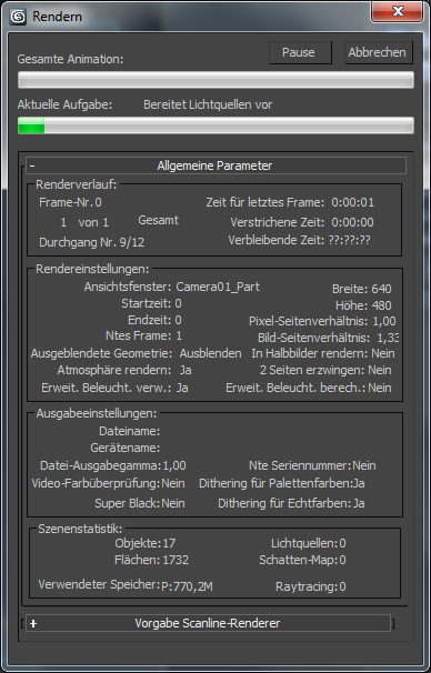

    Stellen Sie sich folgende Beispielsituation vor: Sie verwenden einen einzelnen Monitor mit einer Auflösung von 1280 x 1024 und können das Dialogfeld "Renderverlauf" nicht mehr auf dem Bildschirm finden.
    Beim letzten Rendervorgang war das Dialogfeld noch sichtbar, dies ist jedoch schon eine Weile her; außerdem hat ein anderer Benutzer in der Zwischenzeit das System verwendet.
  1. Stellen Sie sicher, dass 3ds Max nicht ausgeführt wird.
    Die Datei 3dsmax.ini wird ständig aktualisiert, solange 3ds Max ausgeführt wird.
  2. Starten Sie einen Texteditor, und öffnen Sie 3dsmax.ini .
    In Windows 7 und 8 befindet sich die Datei 3dsmax.ini vorgabemäßig unter \Benutzer\<Benutzername>\appdata\local\autodesk\3dsmax 2015 - 64bit\deu\ .
    Wenn Sie 3dsmax.ini nicht am vorgegebenen Speicherort finden können, verwenden Sie die Windows-Suche, um nach der Datei zu suchen.
  3. Führen Sie einen Bildlauf durch die Liste der Einträge, bis Sie den Eintrag für das Dialogfeld Renderverlauf finden:
    [RenderProgressDialogPosition]
    Dimension=-425 152 379 866
    Die ersten beiden Bemaßungsziffern geben die Position der oberen linken Ecke des Dialogfelds relativ zu (0.0) an, der Position, die sich in der oberen linken Ecke des Bildschirms befindet. In diesem Beispiel ist die linke obere Ecke des Dialogfelds -425 Pixel vom linken Bildschirmrand und 152 Pixel vom oberen Bildschirmrand entfernt. Das zweite Ziffernpaar beschreibt die Breite und Höhe des Dialogfelds: das Dialogfeld ist also 379 Pixel breit und 866 Pixel hoch.
    Da in diesem Beispiel nur ein einzelner Monitor mit einer Auflösung von 1280 x 1024 verwendet wird, befindet sich das Dialogfeld außerhalb des Bildbereichs auf der linken Seite. Wäre die erste Zahl größer als 1280, befände sich das Dialogfeld rechts außerhalb des Bildschirms.
  4. platzieren Sie den Cursor in der Zeile mit den Maßen, und gehen Sie nach rechts bis zur fehlerhaften Zahl.
    Die fehlerhafte Zahl ist für gewöhnlich die erste oder zweite Zahl, da die letzten beiden Zahlen lediglich die Breite und Höhe des Dialogfelds angeben.
  5. Ändern Sie die fehlerhafte Zahl in einen positiven Wert, der sich im Bereich 1280 x 1024 befindet.
  6. Speichern Sie die Datei 3dsmax.ini , und starten Sie 3ds Max neu.
Beim nächsten Rendern wird das Dialogfeld "Renderverlauf" auf dem Bildschirm angezeigt.

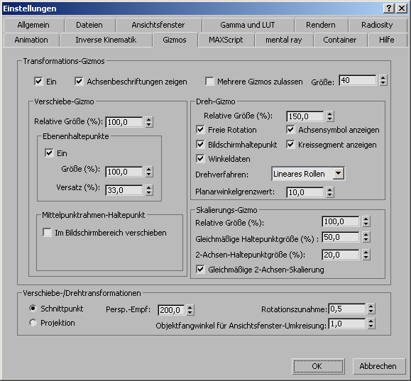

Wenn Sie ein Objekt verschieben, drehen oder skalieren, wird das sonst angezeigte rote Achsensymbol durch einen speziellen Transformations-Gizmo ersetzt. Es ist kann vorkommen, dass Sie das Transformations-Gizmo verlieren; es kann jedoch auch leicht zurückgeholt werden. Wenn Sie das Transformations-Gizmo nicht mehr finden können, versuchen Sie die folgenden Schritte:
  • Wählen Sie im Menü "Anpassen" "Einstellungen" "Gizmos", und passen Sie Ihre Einstellungen an die in der folgenden Abbildung angezeigten Einstellungen an. Die wichtigste Einstellung ist Transformations-Gizmos An, wodurch die Sichtbarkeit des Transformations-Gizmos festgelegt wird.
    Als Alternative können Sie im Vorgabe-Menü Ansichten Transformations-Gizmo anzeigen auswählen. Wenn Sie das alternative Menüsystem verwenden, wählen Sie Szene Ansichten konfigurieren Transformations-Gizmo anzeigen aus.
