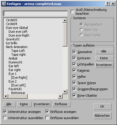

Wenn Sie das Dialogfeld „Zusammenführen“ öffnen können, können Sie damit eine Liste der Komponenten in der Szene einsehen. Dies hilft, das beschädigte Objekt zu finden, das den Ladefehler verursacht. Wenn Sie das beschädigte Objekt gefunden haben, schließen Sie es aus der Datei aus, und speichern Sie erneut.
So verwenden Sie das Menü „Zusammenführen“, um beschädigte Objekte zu finden:
Importieren
Zusammenführen.
Wenn die Objekte im Ansichtsfenster erscheinen, bedeutet dies, dass diese Szenenkomponenten nicht beschädigt sind.
Wenn die Objekte erfolgreich zusammengeführt wurden, speichern Sie die zusammengeführten Objekte, damit Sie sie für den Wiederaufbau der Szene verwenden können. Wenn weiterhin eine Fehlermeldung angezeigt wird, bedeutet dies, dass eines der Objekte beschädigt ist. Gehen Sie wie folgt vor, um zu ermitteln, welches Objekt in der Liste beschädigt ist.
Zusammenführen aus und deaktivieren Sie alles außer Geometrie, Konturen und Gruppen/Baugruppen.
Wenn diese Objekte erfolgreich zusammengeführt werden, speichern Sie die Szene und wiederholen Sie diesen Vorgang mit der nächsten Gruppe von zehn Objekten.
