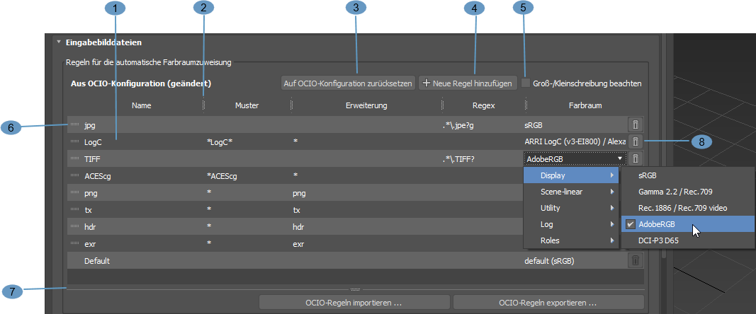

Die OpenColorIO-Farbraumzuweisungsregeln weisen den Eingabebilddateien automatisch einen anfänglichen Farbraum zu, basierend auf Zeichenfolgenmustern in Dateinamen oder Pfaden. Sie können die Regeln bearbeiten, um sie an die normalerweise verwendeten Farbräume und Dateibenennungskonventionen anzupassen. Bildbasierte Texturen werden für Schattierungsberechnungen aus dem zugewiesenen Eingabebereich in den Rendering-Bereich konvertiert. Wenn Sie ein Bild angeben, das als Textur in einer Szene verwendet werden soll, können Sie den Farbraum immer manuell festlegen, wenn der automatisch zugewiesene Farbraum nicht korrekt ist.
Der Name einer Regel wird nur zur Identifizierung verwendet. Sie wird im Dialogfeld "Bitmap-Bilddatei auswählen" und an anderen Stellen angezeigt, um anzugeben, welche Regel für die automatische Zuweisung eines Farbraums zuständig war. Der Name muss eindeutig sein.
Wenn sich die Regeln ändern, werden vorhandene Texturen, deren Farbraum auf Automatisch eingestellt wurde, nach Bedarf erneut zugewiesen. Texturen, deren Farbraum manuell festgelegt wurde, ändern sich nicht.
Um eine grundlegende Regel zu bearbeiten, geben Sie unter Verwendung der Glob-Syntax die entsprechenden Zeichenfolgen in die Spalten Muster und Erweiterung ein. Legen Sie Muster auf * fest, wenn eine Regel nur die Erweiterung berücksichtigen soll, oder legen Sie Erweiterung auf * fest, wenn Sie möchten, dass eine Regel nur den Pfad und den Namen einer Datei berücksichtigt.
