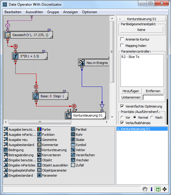

Datenansicht
Die Datenansicht dient als Befehlszentrale für die erweiterten Datenbearbeitungswerkzeuge in Partikelfluss. Die grundlegende Funktionsweise der Datenansicht ist ähnlich der Partikelansicht: Sie erstellen einen Datenfluss, indem Sie Unteroperatoren aus dem Depot im unteren Bereich des Dialogfelds in das Hauptfenster ziehen. Der Zugriff auf die Parameter des Unteroperatoren erfolgt durch Klicken darauf, sodass das betreffende Rollout auf der rechten Seite des Dialogfelds angezeigt wird. Den eigentlichen Fluss bzw. das Diagramm erstellen Sie, indem Sie Unteroperatoren durch Ziehen der Ausgabeverbindung eines Unteroperatoren und der Eingabe- bzw. Filterverbindung eines anderen miteinander verbinden.
Es müssen jedoch nicht alle Unteroperatoren physisch verbunden sein; sie können auch logisch über Kanalschaltflächen verbunden werden, etwa über Partikel-Unteroperator Gewichtungsdatenkanal. Dazu klicken Sie auf die Schaltfläche und wählen den Kanal aus der Liste im Dialogfeld Datenkanal auswählen.

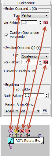

Es gibt jedoch einige wichtige funktionale Unterschiede. Zunächst weist der Unteroperator zwei Arten von Eingaben auf: Daten, von denen es einen Satz oder mehrere geben kann, und Filter, von denen es immer nur einen gibt.
Dateneingaben
Die Dateneingaben werden oberhalb des Unteroperatoren angezeigt, beginnend auf der linken Seite. Jede Eingabe ist entsprechend dem betreffenden Parameter im Rollout nummeriert und enthält zwei Hinweise auf seinen Datentyp: einen Buchstaben und eine Farbe. Eine Eingabe für Vektordaten ist beispielsweise violett, jene für Quaternion-Daten gelb. Eine vollständige Liste der Datentypen und der jeweiligen Farbcodes finden Sie unter Datentypen.
Unteroperator mit Eingabeverbindungen (unten) und den entsprechenden Parametern (oben)

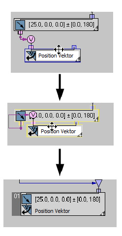

Datendiagramme in der Datenansicht können schnell sehr komplex werden. Zur Vereinfachung des visuellen Flusses können Sie Unteroperatoren physisch zu festen Blöcken kombinieren. Dazu ziehen Sie einfach einen Unteroperator auf einen anderen, mit dem er vernetzt ist. Wenn um beide Unteroperatoren gelbe Umrisslinien angezeigt werden, lassen Sie die Maustaste los, um sie zu einem Block zu vereinen. Sie können einen Unteroperator aus einem Block entfernen, indem Sie ihn aus dem Block ziehen. Lassen Sie die Maustaste los, sobald die gelbe Umrisslinie ausgeblendet wird.
Oben: Ziehen Sie einen Unteroperator zu einem verbunden Unteroperator.
Mitte: Wenn die gelbe Umrisslinie angezeigt wird, lassen Sie die Maustaste los, um die Unteroperatoren zu einem Block zu kombinieren.
Unten: Über die Registerkarte auf der linken Seite des Blocks können Sie ihn bearbeiten.
Wichtig: Sie können zwei Unteroperatoren nur dann zu einem Block kombinieren, wenn die Ausgabe des einen mit der Eingabe des anderen vernetzt ist und dieser keine anderen Eingaben aufweist. In der Praxis bedeutet das, dass nur Unteroperatoren mit einer einzelnen Eingabe vernetzt werden können. Solange ein durchgehender Strom von Einzelvernetzungen vorliegt, können Sie eine beliebige Anzahl von Unteroperatoren zu einer Gruppe kombinieren.

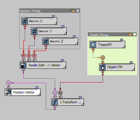

Gruppieren von Unteroperatoren
Eine Möglichkeit der Kombination von Unteroperatoren ohne logische Einschränkungen sind Gruppen. Die Gruppierung in der Datenansicht verläuft ähnlich wie die Gruppierung von Objekten in 3ds Max. Um eine Gruppe zu erstellen, wählen Sie einige Unteroperatoren aus und wählen anschließend aus dem Menü Datenansichtsgruppe oder dem Kontextmenü den Befehl Gruppieren.
Einige zusätzliche Informationen über Gruppen:
Gruppen in der Datenansicht

Eine Gruppe als Fenster dargestellt, das die gruppierten Unteroperatoren enthält und dessen Position und Größe wie die jedes standardmäßigen Windows-Fensters angepasst werden kann. Die Titelleiste des Fensters enthält den Namen und zwei Symbole: ein Sperrsymbol und ein rundes Farbmuster. Wenn die Sperre aktiviert ist, können die Unteroperatoren im Gruppenfenster nicht verschoben werden. Auch die Größe kann nicht geändert werden. Sie können jedoch weiterhin markiert und ihre Parameter bearbeitet werden. Mithilfe des Farbmusters können Sie die Hintergrundfarbe des Fensters ändern.

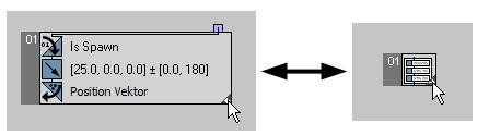

Jeder Unteroperator und Block ist mit einem kleinen Pfeil in der unteren rechten Ecke versehen. Klicken Sie auf diesen Pfeil, um das entsprechende Element zu maximieren bzw. zu minimieren. Wenn es maximiert ist, zeigt der Pfeil nach links; wenn es minimiert ist, nach rechts. Wie das Kombinieren von Unteroperatoren in Blöcken trägt auch das Minimieren dazu bei, die Datenansicht übersichtlicher zu gestalten.
Links: maximierte Gruppe; rechts: minimierte Gruppe
