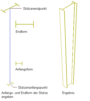

Ein Tragwerk mit einem Segment kann dieselbe Anfangs- und Endform haben, oder Sie geben unterschiedliche Anfangs- und Endformen an. So können Sie z. B. eine abgeschrägte Stütze erstellen, indem Sie einer Stütze mit nur einem Segment eine unterschiedliche Anfangs- und Endform zuweisen.
Erstellen einer abgeschrägten Stütze

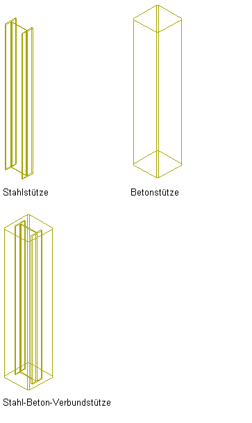

Sie können darüber hinaus demselben Tragwerk mit nur einem Segment verschiedene Formen zuweisen, indem Sie dem Tragwerk eine Komponente hinzufügen. Indem Sie eine Komponente in der Gestaltung hinzufügen und demselben Segment verschiedene Formen zuweisen, können Sie ein Tragwerk mit sich überschneidenden Formen erstellen. So können Sie z. B. eine betonverkleidete Stahlstütze erstellen, indem Sie einer Betonstütze eine Komponente in Form einer Stahlstütze hinzufügen.
Erstellen einer kombinierten Stahl- und Betonstütze

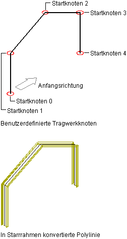

Bei Tragwerken mit mehreren Segmenten können Sie jedem Segment, entsprechend einer Komponente, unterschiedliche Formen zuweisen. Eine Reihe von Knoten (beginnend mit 0 am Anfangspunkt des Tragwerks) entspricht den einzelnen Scheitelpunkten der Tragwerklinie. Indem Sie den Segmenten zwischen den Knoten auf der Tragwerklinie unterschiedliche Formen zuweisen, können Sie ein Tragwerk erstellen, das entlang der Linie von einer Form in andere Formen übergeht. Auf diese Weise können Sie z. B. einen starren Rahmen erzeugen.
Erstellen eines starren Rahmens
