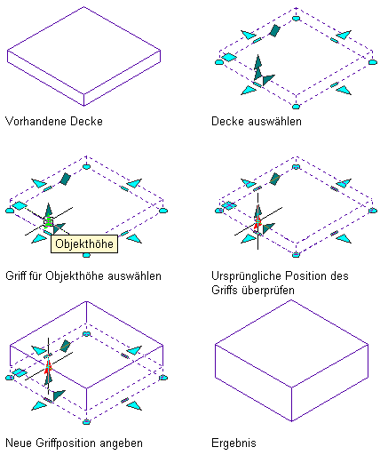

Gehen Sie wie folgt vor, um die Dicke einer Decke bzw. eines Dachelements in einer isometrischen 3D-Ansicht zu ändern.
- Wählen Sie die Decke bzw. das Dachelement.
- Wählen Sie den Dickengriff.
- Geben Sie einen Wert ein, um die Dicke festzulegen, oder verschieben Sie den Cursor solange, bis der gewünschte Wert angezeigt wird. Klicken Sie anschließend mit der Maustaste.
Ändern der Dicke einer Decke mit dem Dickengriff
