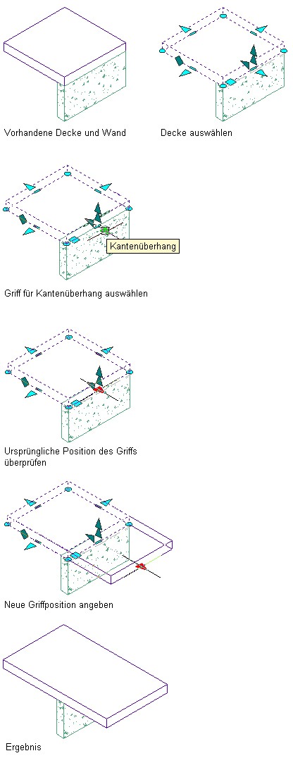

So verwenden Sie den Griff für Decken- bzw. Dachelementkantenüberhang
Gehen Sie wie folgt vor, um den Überhang einer Decken- bzw. Dachelementkante zu ändern. (Alternativ können Sie den Überhang mithilfe des Arbeitsblatts ändern, das über die Eigenschaftenpalette oder die kontextabhängige Multifunktionsleisten-Registerkarte des Objekts verfügbar ist.)
  1. Wählen Sie die Decke bzw. das Dachelement.
  2. Wählen Sie einen Kantenüberhanggriff.
  3. Geben Sie einen Wert ein, um den Überhang festzulegen, oder verschieben Sie den Griff solange, bis der gewünschte Wert angezeigt wird.
    Ändern des Kantenüberhangs einer Decke mithilfe des Griffs für den Kantenüberhang
