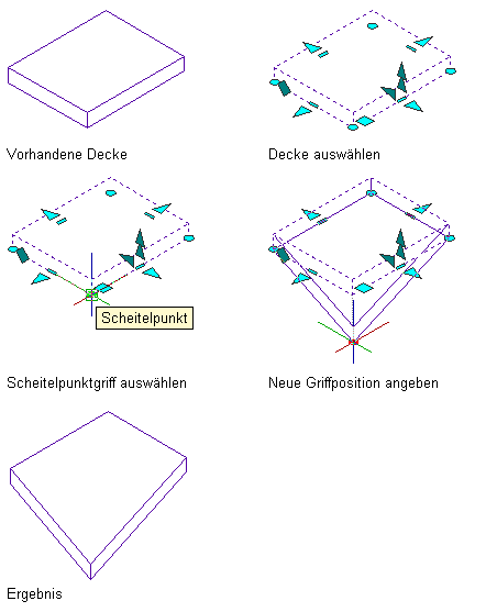

Gehen Sie wie folgt vor, um die Größe oder Form einer Decke bzw. eines Dachelements durch Verschieben eines oder mehrerer Scheitelpunkte zu ändern.
- Wählen Sie die Decke bzw. das Dachelement.
- Wählen Sie den Scheitelpunktgriff für den Scheitelpunkt aus, den Sie verschieben möchten. Alternativ können Sie die UMSCHALT-Taste drücken, während Sie mehrere Scheitelpunktgriffe auswählen.
- Verschieben Sie den Scheitelpunkt an die gewünschte Stelle, und klicken Sie mit der Maustaste. Angrenzende Kanten werden entsprechend gestreckt oder gekürzt. Wenn Sie bei gedrückter UMSCHALT-Taste mehrere Scheitelpunktgriffe ausgewählt haben, ziehen Sie einen davon an die gewünschte Position, und klicken Sie mit der Maustaste. Alle anderen ausgewählten Scheitelpunktgriffe werden nun ebenfalls verschoben, und behalten ihre relative Position zum gezogenen Griff bei.
Ändern des Deckenumfangs durch Verschieben eines Scheitelpunktgriffs
