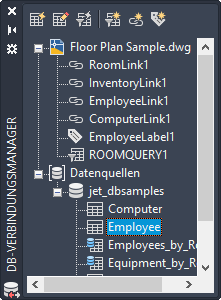

Der dbConnect-Manager enthält mehrere Schaltflächen und eine Strukturansicht. Sie können das Fenster des dbConnect-Managers fixieren und seine Größe ändern. Mit der Datenanzeige im dbConnect-Manager können Sie Datenbanktabellen anzeigen und bearbeiten. Darüber hinaus können Sie verschiedene Datenbankobjekte (beispielsweise Verknüpfungsvorlagen, Bezeichnungsvorlagen und Abfragen) mit einer Zeichnung verbinden.
Die Strukturansicht des dbConnect-Managers enthält die folgenden Knoten:
Alle Knoten und Datenbankobjekte im dbConnect-Manager sind mit Kontextmenüoptionen verknüpft. So können Sie beispielsweise mithilfe von Kontextmenüoptionen eine Datenquelle konfigurieren oder eine gespeicherte Abfrage bearbeiten.
