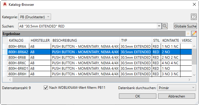

Katalog-Browser
Fügen Sie ein Betriebsmittel aus der Katalogdatenbank ein, weisen Sie einem Betriebsmittel einen Katalogwert zu, oder bearbeiten Sie die Katalogdatenbank.
 Befehlseingabe:  AECATALOGOPEN
Liste der Optionen
Die folgenden Optionen werden angezeigt:
Kategorie
Wählt die zu durchsuchende Katalogtabelle aus
Die Kategorie ist in folgenden Fällen vorab ausgewählt:
  • Bei Verwendung des Browsers im Suchmodus zur Zuweisung des Katalogwerts zu einem Betriebsmittel. Die Kategorie basiert auf dem ausgewählten Betriebsmittel.
  • Das Projekt ist auf Immer Tabelle MISC_CAT verwenden eingestellt.
Suchen
Legt die Suchkriterien fest. Die Suche wird nur in den Feldern durchgeführt, die im Browser angezeigt werden. Die Verwendung des Operators UND wird angenommen. Die Verwendung von ODER und Ausdrücken mit exakter Wortfolge werden unterstützt.

Während der Eingabe des Suchtexts werden die Namen von Herstellern und frühere Suchvorgänge, die diesem Suchtext entsprechen, in einer Dropdown-Liste angezeigt.
Anmerkung: Unterbaugruppenelemente, wie durch einen Wert für BAUGRUPPENLISTE definiert, werden nicht in die Suchergebnisse aufgenommen. Verwenden Sie den Bearbeitungsmodus des Katalog-Browsers zum Anzeigen und Bearbeiten von Unterbaugruppenelementen.
Führt die Suche auf Grundlage des Suchtexts durch
Globale Suche
Öffnet das Dialogfeld Globale Katalogsuche, in dem Sie die Suchergebnisse für den Katalogwert anzeigen können.
Klicken Sie auf Globale Suche, um bestimmte Katalog-, Hersteller- oder Baugruppenbezeichnungswerte in verschiedenen Familientabellen zu finden. Der Datensatz Beleuchteter Drucktaster kann beispielsweise in den Tabellen PB (Drucktaster) und LT (Leuchten, Kontrollleuchten) vorkommen. Mit dieser Funktion können Sie überprüfen, ob ein Datensatz bereits vorhanden ist, und so einen doppelten Eintrag verhindern.
Beispiele:
  • TP40DA ABB - Zeigt Datensätze an, die sowohl TP40DA als auch ABB in den Feldern KATALOG, HERSTELLER und BAUGRUPPENCODE enthalten (nicht notwendigerweise beides gleichzeitig)
  • SCHNEIDER ODER EATON - Zeigt Datensätze an, die SCHNEIDER oder EATON in den Feldern KATALOG, HERSTELLER und BAUGRUPPENCODE enthalten
  • "140-CMN-2500" - Zeigt Datensätze an, die die exakte Wortfolge in den Feldern KATALOG, HERSTELLER und BAUGRUPPENCODE enthalten
Anmerkung: Unterbaugruppenelemente, wie durch einen Wert für BAUGRUPPENLISTE definiert, werden in die Suchergebnisse aufgenommen. Die globalen Suchergebnisse basieren auf den Datensätzen in den Spalten KATALOG, HERSTELLER und BAUGRUPPENCODE.
Zeigt die zuvor in die Favoritenliste für die aktive Kategorie hinzugefügten Katalogeinträge an
Wechselt in den Bearbeitungsmodus, in dem Sie Katalogeinträge hinzufügen und vorhandene Einträge bearbeiten können
Datenbank durchsuchen
Steuert, ob die primäre oder sekundäre Datenbank aktiv ist. Wenn keine sekundäre Datenbank für das aktive Projekt definiert ist, ist die Option für die sekundäre Datenbank deaktiviert.

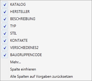

Spaltenüberschrift
Sortiert die Ergebnisse anhand der Werte der ausgewählten Spalte
Kontextmenü der Spaltenüberschrift
Klicken Sie mit der rechten Maustaste auf eine Spaltenüberschrift im Ergebnisabschnitt, um das Kontextmenü anzuzeigen.
Spaltenbeschriftungsliste
Steuert die Sichtbarkeit der Spalte
Mehr
Zeigt das Dialogfeld Anzuzeigende Spalten an. Hier können Sie die Sichtbarkeit aller Spalten in der angezeigten Datenbanktabelle ändern.
Spalte einfrieren/freigeben
Friert eine Spalte ein, sodass bei einem Bildlauf alle Spalten links neben der eingefrorenen Spalte sichtbar bleiben
Alle Spalten auf Vorgaben zurücksetzen
Macht alle an Spalten vorgenommenen Änderungen rückgängig. Dies schließt Änderungen an Größe, Reihenfolge und Sichtbarkeit ein
Nur Einfügemodus
Wählen Sie im Ergebnisbereich einen Datensatz aus, um das Untermenü für den Einfügemodus zu öffnen.
Symbolbilder
Bilder der Symbole, die mit der Kataloganzeige im Untermenü verknüpft sind. Klicken Sie, um den Block einzufügen.
