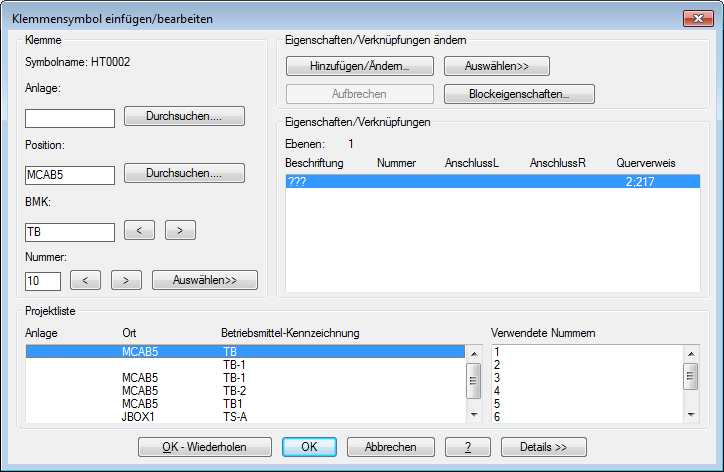

  3. Wählen Sie die kreisförmige Klemme auf dem Strompfad 217 aus. Das Dialogfeld Klemmensymbol einfügen/bearbeiten wird angezeigt, in dem Sie die Klemmeneigenschaften und -verknüpfungen beschriften können.
  4. Wählen Sie im Dialogfeld Klemmensymbol einfügen/bearbeiten im Abschnitt Projektliste die Betriebsmittel-Kennzeichnung TB.
  5. Geben Sie Folgendes ein: Position: MCAB5 und Nummer: 10.
  6. Klicken Sie auf Details >>.
  7. Klicken Sie im Abschnitt Katalogdaten auf Katalogsuche.
  8. Geben Sie im Katalog-Browser die Suchzeichenfolge SIEMENS MULTI-LEVEL 20AMPS ein.
  9. Klicken Sie auf .
  10. Wählen Sie Teil 8WA1 011-3JF16 aus, und klicken Sie auf OK.
    Die Hersteller- und Kataloginformationen für das ausgewählte Teil werden im Abschnitt Katalogdaten des Dialogfelds Klemmensymbol einfügen/bearbeiten angezeigt.
  11. Klicken Sie im Dialogfeld Klemmensymbol einfügen/bearbeiten auf OK.
