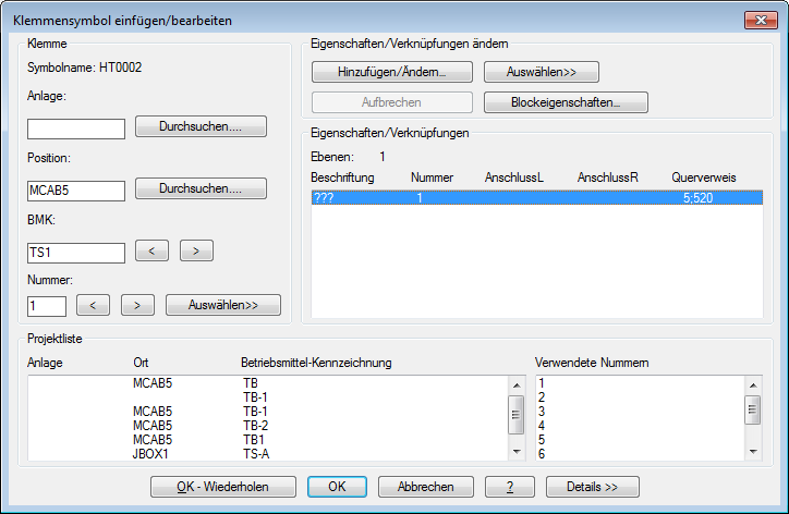

  9. Geben Sie im Dialogfeld Klemmensymbol einfügen/bearbeiten im Abschnitt Klemme Folgendes an:
    Ort:  MCAB5
    Betriebsmittel-Kennzeichnung:  TS1
    Nummer:  1
  10. Klicken Sie auf OK.

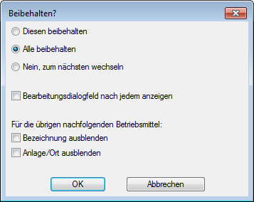

  11. Wählen Sie im Dialogfeld Beibehalten Folgendes aus, wie in der Abbildung dargestellt:
  12. Klicken Sie auf OK.
