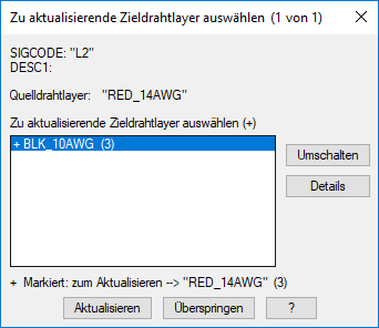

Definiert und aktualisiert die Zieldrahtlayer.
Finden
Befehlseingabe:
AESYNCWIRETYPE
Listet die Zieldrähte auf, die aktualisiert werden sollen, damit sie dem Drahttyp des Quelldrahtlayers entsprechen.
Wählt einen Draht aus oder hebt die Auswahl auf, um den Drahtlayer zu aktualisieren.
Öffnet das Fenster Ausstehende Drahttyp-Aktualisierungen, das weitere Informationen über die Drahttyp-Aktualisierung anzeigt.
Übernimmt die Änderungen und verarbeitet die Synchronisierung.
Überspringt die Prüfung der Zieldrahttyp-Konflikte für das ausgewählte Netz.
