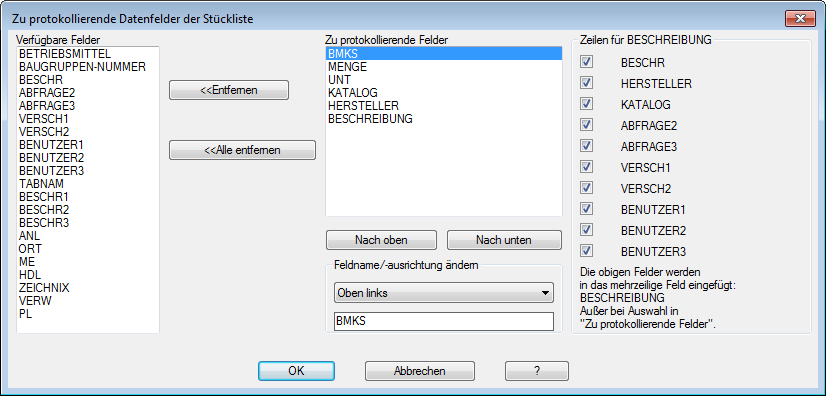

    • Bericht in Datei speichern: Öffnet ein Dialogfeld, in dem Sie die Einstellungen definieren können, welche verwendet werden, wenn Sie einen Bericht in einer Datei speichern. Wählen Sie die Art der Ausgabe, die Optionen für den Dateityp und den Namen der Ausgabedatei aus. Sie können mehrere Dateiausgaben definieren.
    • Berichtsfelder ändern: Öffnet ein Dialogfeld, in dem Sie die Felder festlegen, die in den Bericht aufgenommen werden sollen, sowie die Feldreihenfolge, Feldbeschriftungen und die Textausrichtung.
