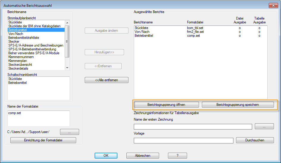

Das Werkzeug Automatische Berichte ermöglicht das Erstellen mehrerer Berichte gleichzeitig. Sie können jeden Bericht in einer Datei speichern, als Tabelle einfügen oder beides. Finden
Das Dialogfeld Berichts-Generator wird nicht für jeden Bericht angezeigt, und nach dem Starten sind keine Benutzereingaben erforderlich. Formatdateien sind erforderlich, um Automatische Berichte auszuführen. Die Formatdateien müssen die Dateiausgabe, Tabellenausgabe oder beides definieren, da die Berichte nicht auf dem Bildschirm angezeigt werden. Verwenden Sie Einrichtung der Formatdatei, um die Datei- und Tabellenausgabe in einer Formatdatei zu definieren. Finden
Wenn Sie eine Berichtsgruppe häufig verwenden, können Sie die Gruppe als Berichtsgruppierung speichern. Wenn Sie eine Berichtsgruppierung erstellen möchten, fügen Sie alle Formatdateien hinzu, so als ob Sie die Berichte ausführen möchten. Speichern Sie anschließend die Berichtsgruppierung. Die Informationen zu den Formatdateien werden in einer Berichtsgruppierungsdatei mit der Dateierweiterung .rgf gespeichert. Das nächste Mal, wenn Sie die Berichtsgruppe ausführen möchten, öffnen Sie die zuvor gespeicherte .rgf-Datei.
