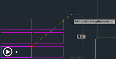

Sehen Sie sich das Video an, um zu erfahren, wie Sie einen dynamischen Block Anordnung erstellen.
Erfahren Sie, wie Sie einen dynamischen Block Anordnung
oder einen dynamischen Block Umkehren erstellen.
Erfahren Sie, wie Sie einen dynamischen Block Spiegeln erstellen.
