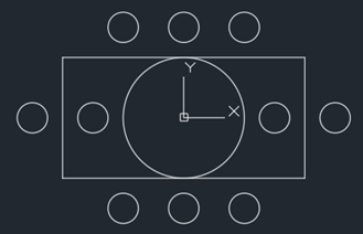

  1. Klicken Sie auf eine leere Zeichnung und zeichnen Sie die Geometrie, die für den runden Tisch und 4 Stühlen steht. Die Stühle müssen nicht besonders aussehen, es können einfache Kreise sein. Platzieren Sie den Mittelpunkt des Kreises an der Position 0,0.
  2. Zeichnen Sie die Geometrie für den rechteckigen Tisch mit seinem Mittelpunkt ebenfalls an der Position 0,0. Kopieren Sie die Stühle, sodass Sie 8 Stühle um den rechteckigen Tisch angeordnet haben. Es ist ok, wenn ein Teil der Geometrie in beiden Konfigurationen verwendet wird, wie zum Beispiel ein paar Stühle.

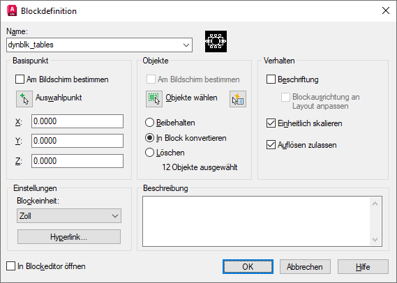

  3. Klicken Sie auf Registerkarte Einfügen > Gruppe Blockdefinition > Block erstellen. Finden
  4. Benennen Sie den Block, wählen Sie die gesamte Geometrie aus und klicken Sie auf OK.

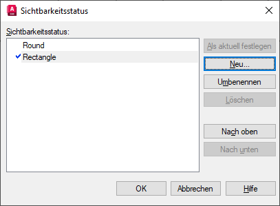

  6. Im Dialogfeld Sichtbarkeitsstatus erstellen Sie zwei Status, einen für den runden Tisch und einen andere für den rechteckigen Tisch.
    1. Klicken Sie auf Umbenennen und geben Sie Rund ein, im den Standardstatus umzubenennen.
    2. Klicken Sie auf Neu, geben Sie Rechteck ein und klicken Sie auf OK im Dialogfeld Neuer Sichtbarkeitsstatus, um einen zweiten Status zu erstellen.
    3. Klicken Sie auf OK, um das Dialogfeld Sichtbarkeitsstatus zu schließen.

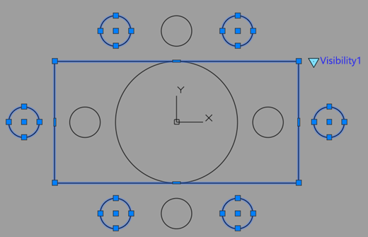

  8. Wählen Sie alle Objekte aus, die nicht Teil der Konfiguration des runden Tischs sind.
  9. Klicken Sie auf die Registerkarte Blockeditor > Gruppe Sichtbarkeit > Unsichtbar machen. Finden

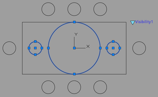

  10. Wählen Sie Rechteck aus der Dropdown-Liste aus.
  11. Wählen Sie alle Objekte aus, die nicht Teil der Konfiguration des rechteckigen Tischs sind.
  12. Klicken Sie auf Registerkarte Blockeditor > Gruppe Sichtbarkeit > Unsichtbar machen. Finden
