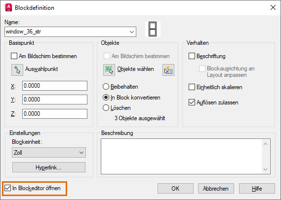

  2. Klicken Sie auf Registerkarte Einfügen > Gruppe Blockdefinition > Block erstellen. Finden
  3. Geben Sie einen Blocknamen ein. Verwenden Sie einen Namen, der den Verwendungszweck des Blocks angibt.
  4. Klicken Sie auf Objekte wählen.
    Das Dialogfeld wird vorübergehend geschlossen, sodass Sie die Objekte auswählen können.
  5. Wählen Sie die Objekte aus, die für die Darstellung des Fensters gezeichnet wurden, und drücken Sie die EINGABETASTE.
    Das Dialogfeld wird wieder geöffnet.
  6. Aktivieren Sie In Blockeditor öffnen.
  7. Klicken Sie auf OK, um das Dialogfeld zu schließen.

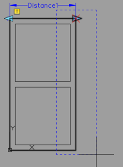

  3. Geben Sie den mit Aktion zu verknüpfenden Parameterpunkt an oder geben Sie [Startpunkt/Zweiter punkt] <Start> ein: Geben Sie den Punkt am rechten Parametergriff an (ein rotes X wird angezeigt, wenn Sie den Cursor in die Nähe bewegen).
  4. Erste Ecke des Streckungsrahmens angeben: Wählen Sie die Position oberhalb und in der Nähe der Fenstermitte aus, wie in der Abbildung gezeigt.
  5. Entgegengesetzte Ecke angeben: Wählen Sie die Positionen unterhalb und auf der rechten Seite des Fensters aus, wie in der Abbildung gezeigt.
  6. Objekte wählen: Verwenden Sie ein Kreuzen-Fenster, um die gesamte rechte Hälfte des Fensters anzugeben, und drücken Sie die Eingabetaste, um die Objektwahl abzuschließen.
    Ein Aktionssymbol wird neben dem verknüpften Parametergriff angezeigt.

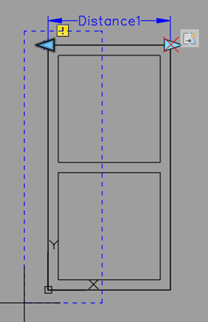

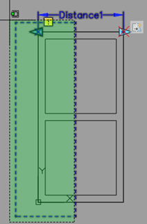

  5. Erste Ecke des Streckungsrahmens angeben: Wählen Sie die Position oberhalb und in der Nähe der Fenstermitte aus, wie in der Abbildung gezeigt.
  6. Entgegengesetzte Ecke angeben: Wählen Sie die Positionen unterhalb und auf der linken Seite des Fensters aus, wie in der Abbildung gezeigt.
  7. Objekte wählen: Verwenden Sie ein Kreuzen-Fenster, um die gesamte linke Hälfte des Fensters anzugeben, und drücken Sie die EINGABETASTE, um die Objektwahl abzuschließen.

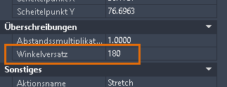

    Wir möchten, dass sich die Objekte in entgegengesetzter Richtung zu den Objekten auf der rechten Seite strecken. Wenn der Griff z. B., nach rechts gezogen wird, strecken sich die Objekte nach links. Um dies zu definieren, ändern Sie die Eigenschaft Winkelversatz der Aktion, wie in der Abbildung dargestellt.
  8. Wenn die Eigenschaftenpalette nicht geöffnet ist, klicken Sie auf Registerkarte Ansicht > Gruppe Paletten > Eigenschaften. Finden
  9. Klicken Sie auf das Symbol der gerade hinzugefügten Streckungsaktion, sodass die zugehörigen Eigenschaften in der Eigenschaftenpalette angezeigt werden.
    Anmerkung: Stellen Sie sicher, dass die Streckungsaktion als Objekttyp in der Eigenschaftenpalette angezeigt wird.
  10. Legen Sie in der Eigenschaftenpalette den Winkelversatz auf den Wert 180 fest. Dadurch werden die ausgewählten Objekte in entgegengesetzter Richtung gestreckt, wenn Sie den Griff für Längenänderung ziehen.

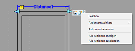

Anmerkung: Wenn Sie die nächsten Übungen durchführen möchten, müssen Sie die zweite Streckungsaktion löschen, da sie nicht benötigt wird.
  1. Klicken Sie mit der rechten Maustaste auf das Symbol der Aktion, die Sie gerade hinzugefügt haben.
  2. Klicken Sie auf Löschen.

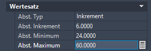

  2. Wählen Sie den linearen Parameter Abstand1 aus, klicken Sie mit der rechten Maustaste, und wählen Sie Eigenschaften.
    Gehen Sie zum Abschnitt Festgelegter Wert.
  3. Wählen Sie Inkrement aus der Dropdown-Liste Abst. Typ aus.
  4. Geben Sie 6 als Abst. Inkrement ein.
  5. Geben Sie 24 als Abst. Minimum ein.
  6. Geben Sie 60 als Abst. Maximum ein.
  7. Testen Sie den Block, wie zuvor beschrieben. Achten Sie auf die schwach weißen Linien. Diese beschränken die zulässigen Inkremente.
