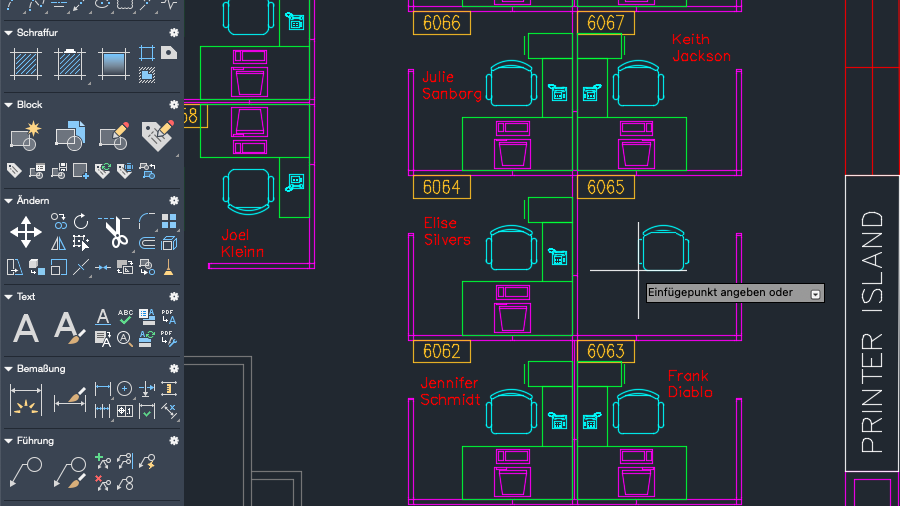

Die neue Funktion für intelligente Blöcke bietet Platzierungsvorschläge, die davon abhängen, wo Sie den Block zuvor in der Zeichnung platziert haben.
Platzieren von Blöcken
Die Blockplatzierungs-Engine erkennt, wie die vorhandenen Blockexemplare in der Zeichnung platziert werden, um die nächste Platzierung desselben Blocks abzuleiten. Wenn Sie einen Block aus der Blockpalette in Ihre Zeichnung einfügen, gibt die Engine Platzierungsvorschläge in der Nähe einer ähnlichen Geometrie, an der Sie den Block zuvor bereits eingefügt haben.
Wenn Sie beispielsweise bereits einen Stuhlblock in der Nähe der Ecke einer Wand platziert haben und ein weiteres Exemplar desselben Stuhlblocks einfügen möchten, positioniert AutoCAD den Stuhl automatisch, sobald Sie ihn in die Nähe einer ähnlichen Ecke bewegen. Beim Verschieben des Blocks werden die Wände hervorgehoben, und die Position, Drehung und Skalierung des Stuhlblocks werden so angepasst, dass sie mit dem anderen Blockexemplar übereinstimmen. Sie können klicken, um den Vorschlag zu akzeptieren, die CMD-TASTE drücken, um zu anderen Vorschlägen zu wechseln, oder den Cursor wegbewegen, um den aktuellen Vorschlag zu ignorieren. Um Vorschläge beim Platzieren eines Blocks vorübergehend zu deaktivieren, drücken Sie UMSCHALTTASTE+W oder UMSCHALTTASTE+[, während Sie den Block einfügen oder verschieben.
