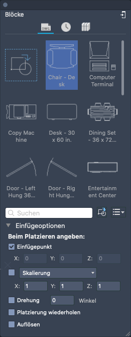

Zeigt die Palette Blöcke an, die Sie verwenden können, um Blöcke und Zeichnungen in die aktuelle Zeichnung einzufügen.
Zugriffsmethoden
Werkzeugsatz: .
Menü: .
Wählen Sie einen einzufügenden Block aus, indem Sie ihn aus den Blöcken der aktuellen Zeichnung, aus den zuletzt verwendeten Blöcken oder aus einer Blockbibliothek auswählen. Sie können auch zu einer Zeichnung navigieren, die als Block eingefügt werden soll.
- Wenn Sie in der Befehlszeile -einfüge eingeben, werden die folgenden Optionen angezeigt.
- Durch das Einfügen einer Zeichnungsdatei als Block werden auch alle zugehörigen Blockdefinitionen in die aktuelle Zeichnung importiert.
Anmerkung: Zum Zugreifen auf das klassische Dialogfeld Block einfügen verwenden Sie den Befehl KLASSISCHEINFÜG.
Tipp: Das Einfügen eines Blocks aus einer Blockbibliothek ist eine gute Methode. Eine Blockbibliothek kann eine Zeichnungsdatei sein, die zugehörige Blockdefinitionen speichert, oder ein Ordner, der zugehörige Zeichnungsdateien enthält, von der jede einzelne als Block eingefügt werden kann. Durch beide Methoden werden die Blöcke standardisiert und sind für mehrere Benutzer zugänglich.
