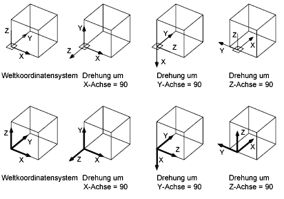

X , Y , Z
Dreht das aktuelle BKS um die angegebene Achse.
Halten Sie Ihren rechten Daumen in die positive Richtung der X-Achse, und krümmen Sie Ihre Finger. Auf diese Weise zeigen Ihre Finger die positive Drehrichtung um die Achse an.
Halten Sie Ihren rechten Daumen in die positive Richtung der Y-Achse, und krümmen Sie Ihre Finger. Auf diese Weise zeigen Ihre Finger die positive Drehrichtung um die Achse an.
Halten Sie Ihren rechten Daumen in die positive Richtung der Z-Achse, und krümmen Sie Ihre Finger. Auf diese Weise zeigen Ihre Finger die positive Drehrichtung um die Achse an.
Sie können ein beliebiges BKS definieren, indem Sie einen Ursprung und eine oder mehrere Drehungen um die X-, Y- oder Z-Achse angeben.
