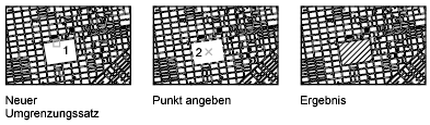

Beim Schraffieren eines kleinen Bereichs innerhalb einer großen, komplexen Zeichnung können Sie Zeit sparen, indem Sie eine kleinere Gruppe von Objekten in der Zeichnung zum Definieren der Schraffurumgrenzung verwenden.
  1. Klicken Sie auf Registerkarte Zeichnung > Gruppe Schraffur > Schraffur.
  2. Klicken Sie im Dialogfeld Schraffur und Abstufung, Gruppe Umgrenzungen, auf Hinzufügen: Punkte auswählen, um die neue Umgrenzung zu markieren.
  3. Oder klicken Sie auf Hinzufügen: Objekte auswählen zum Auswählen der Objekte, die für die Schraffur berücksichtigt werden sollen, und drücken Sie die EINGABETASTE.
    Objekte mit einem Kreuzen-Fenster auszuwählen ist jedoch oft die beste Methode.
  4. Legen Sie in jedem zu schraffierenden Bereich einen Punkt fest.
  5. Drücken Sie die EINGABETASTE, um die Schraffur zu übernehmen und den Befehl zu beenden.
