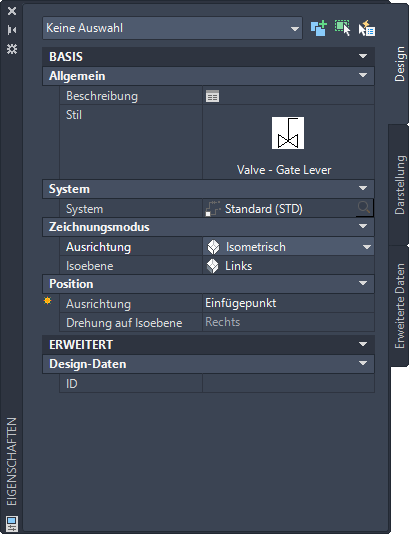

  2. Geben Sie in der Eigenschaftenpalette erforderlichenfalls durch Auswählen eines Stils für Schemasymbole das hinzuzufügende Symbol an oder ändern Sie es:
    Auswahl eines Stils für Schemasymbole... Aktion...
    in der aktuellen Zeichnung Klicken Sie unter Eigenschaftenpalette Basis Allgemein Stil auf das Bild. Legen Sie in der daraufhin angezeigten Palette Stil-Browser die Zeichnungsquelle auf Inhaltsbibliothek-Zeichnungen und die Zeichnungsdatei auf Aktuelle Zeichnung fest.
    in einer Zeichnung im Verzeichnis, das als vorgabemäßiger Inhaltsspeicherort für Schemasymbole angegeben ist Klicken Sie unter Eigenschaftenpalette Basis Allgemein Stil auf das Bild. Legen Sie in der daraufhin angezeigten Palette Stil-Browser die Zeichnungsdatei auf Aktuelle Zeichnung fest.
    Anmerkung: Nicht alle im Lieferumfang der Software enthaltenen Schemasymbole verfügen über isometrische Ansichten. Zeichnungen, die Symbole mit sowohl orthogonalen als auch isometrischen Ansichten enthalten, sind entsprechend benannt.
    in der Stilzeichnung, die in den Eigenschaften eines von Ihnen ausgewählten Werkzeug referenziert wird Klicken Sie unter Eigenschaftenpalette Basis Allgemein Stil auf das Bild. Legen Sie in der daraufhin angezeigten Palette Stil-Browser die Zeichnungsquelle auf Derzeit geöffnete Zeichnungen und die Zeichnungsdatei auf Alle Zeichnungen fest.
  3. Klicken Sie neben Beschreibung auf , geben Sie eine Beschreibung für die Schemalinie ein und klicken Sie auf OK.
  4. Wählen Sie unter System das System, zu dem das Schemasymbol gehört.
  5. Als Ausrichtung wählen Sie Isometrisch und als Isoebene wählen Sie die Isoebene, auf der das Symbol platziert werden soll.
    Anmerkung: Wenn der von Ihnen ausgewählte Stil über keine definierten isometrischen Ansichten verfügt, ist die Ausrichtung schreibgeschützt und auf Ortho eingestellt. In diesem Fall wählen Sie einen anderen Stil.
  6. Wählen Sie unter Ausrichtung den Punkt auf dem Symbol aus, der als Einfügepunkt benutzt werden soll.
    Sie können entweder den Einfügepunkt des Ansichtsblocks, der das Symbol darstellt, oder einen von neun weiteren Punkten auf dem Gerät auswählen, wie Oben links oder Mitte zentriert.
  7. Erweitern Sie Erweitert, und geben Sie unter ID die ID ein, mit der dieses Symbol identifiziert werden soll.
