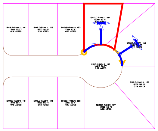

  3. Klicken Sie in der Zeichnung auf die Parzellenlinie zwischen Parzelle 104 und Parzelle 105.
  4. Wählen Sie die anzupassende Parzelle aus, indem Sie mit der Maus auf das Anwesen 104 zeigen und klicken. Beachten Sie, dass die Parzellenränder hervorgehoben werden.
  5. Geben Sie die Parzellenstraßenfront wie unten gezeigt an.
    Anmerkung:
    Für die folgenden Schritte müssen Sie den OFANG deaktivieren.
  6. Zeigen Sie mit dem Cursor in etwa auf die in der folgenden Abbildung angegebene Stelle.
  7. Klicken Sie, um den Referenzpunkt zu platzieren.
    Es wird eine Vorschau für die Parzellenerstellungsparameter und den Lösungsvorschlag angezeigt. In der angezeigten Lösung wird die Parzellenlinie entlang dem Referenzpunkt geschwenkt. Der Lösungsvorschlag umfasst einen Bereich, der den zu Beginn dieser Übung festgelegten Parametern für die Parzellenerstellung entspricht.

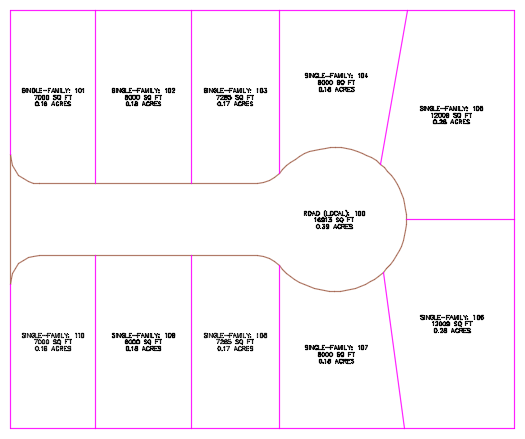

  8. Drücken Sie die EINGABETASTE.
    Vertiefung: Verschieben Sie anhand der Schritte 3 bis 8 die Parzellenlinie zwischen den Parzellen 106 und 107.
  9. Drücken Sie die ESC-Taste, um den Befehl zu beenden.
