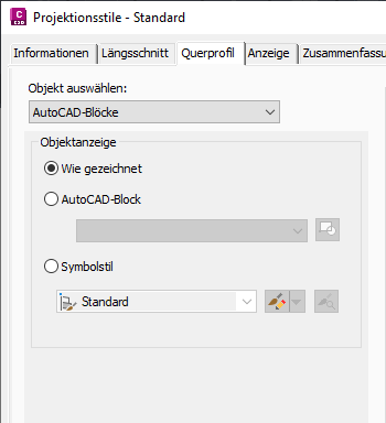

Projektionsstile auf der Registerkarte Einstellungen im Projektbrowser. Verwenden Sie die Registerkarte Querprofil zum Konfigurieren der Anzeigeeinstellungen für den Querprofilplan.

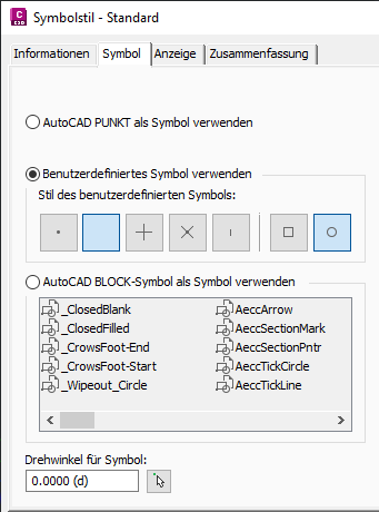

Symbolstile auf der Registerkarte Einstellungen im Projektbrowser.
Symbolstile können so konfiguriert werden, dass sie AutoCAD-Punkte, benutzerdefinierte Symbole oder Blöcke verwenden.

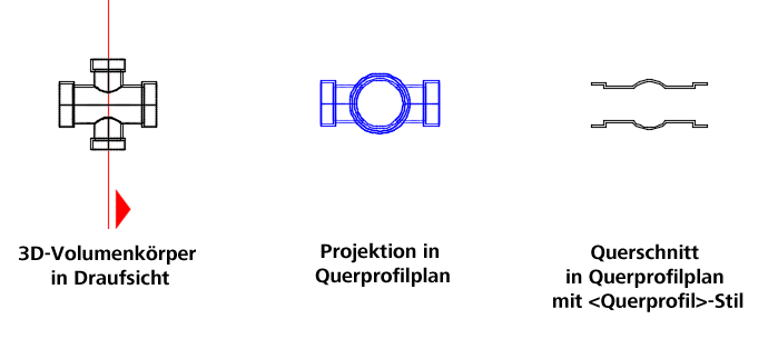

Für 3D-Volumenkörper kann auch <Querprofil> als Querschnitts-Symbolstil verwendet werden. Wenn Sie den Stil <Querprofil> auswählen, wird der Volumenkörper so gezeichnet, dass die tatsächliche Position angegeben wird, an der die Querprofillinie den Volumenkörper kreuzt.
