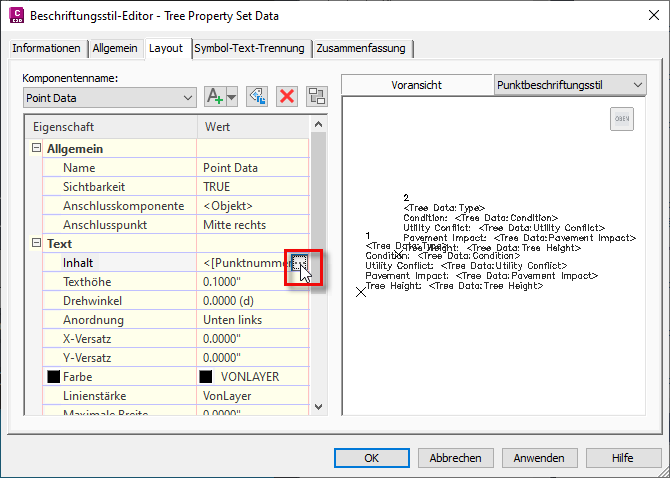

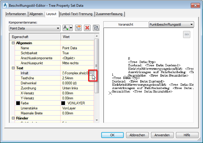

  - Öffnen Sie den Beschriftungsstil-Editor, indem Sie einen Beschriftungsstil für das Objekt erstellen oder bearbeiten.
- Klicken Sie im Dialogfeld Beschriftungsstil-Editor auf die Registerkarte Layout.
- Wählen Sie eine vorhandene Komponente aus der Liste Komponentenname aus, oder fügen Sie eine neue Komponente für den Beschriftungstext hinzu.
- Klicken Sie unter Text in die Wertespalte von Inhalt und dann auf

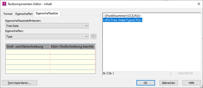

- Klicken Sie im Dialogfeld Textkomponenten-Editor auf die Registerkarte Eigenschaftssätze.
Anmerkung:
		  Die Registerkarte „Eigenschaftssätze“ wird nicht im Textkomponenten-Editor angezeigt, wenn für den entsprechenden Objekttyp kein Eigenschaftssatz gilt.

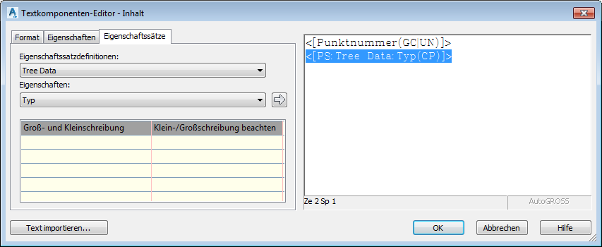

- Wählen Sie die zu verwendende Eigenschaftssatz-Definition und die einzufügende Eigenschaft aus.
- Klicken Sie auf
, um die Eigenschaft im Text-Fenster einzufügen. Im folgenden Beispiel wurde dem Beschriftungsstil nach der Punktnummer die Eigenschaft „Typ“ hinzugefügt.

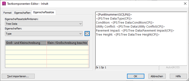

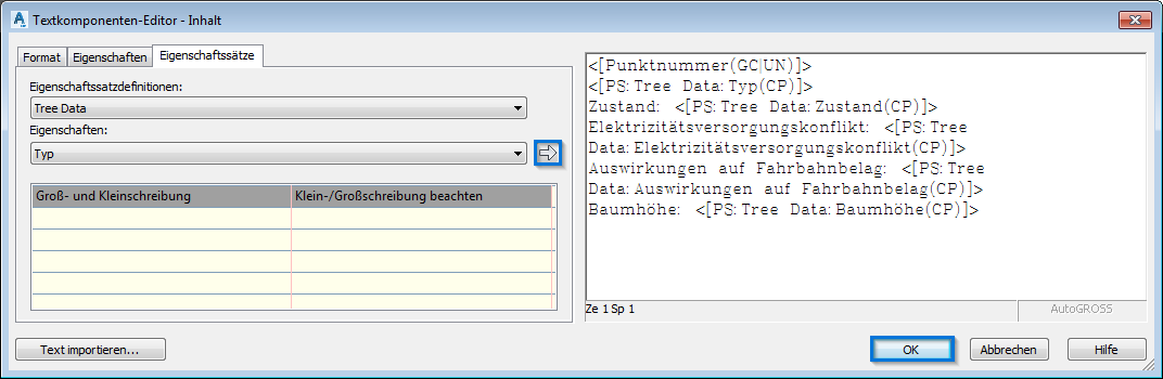

- Klicken Sie nach dem Hinzufügen einer Eigenschaft in das Textfenster, klicken Sie in das Fenster, und drücken Sie die Eingabetaste, um eine Absatzmarke einzufügen.
- Fügen Sie in das Fenster des Textkomponenten-Editors ggf. statischen Text ein, z. B. „Bedingung“ oder „Baumhöhe“.
Klicken Sie dazu in das Fenster des Textkomponenten-Editors, und geben Sie den Text direkt ein.
- Klicken Sie auf OK.
