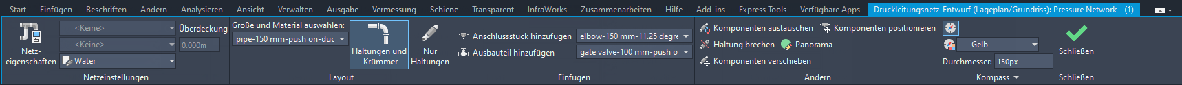

- Klicken Sie auf OK, um die Multifunktionsleiste Druckleitungsnetz-Entwurf (Lageplan/Grundriss) anzuzeigen.
Klicken Sie auf Nur Haltungen

- Überprüfen Sie in der Multifunktionsleiste in der Gruppe Netzeinstellungen, ob das entsprechende Referenz-DGM ausgewählt und die Überdeckung dem für das Projekt erforderlichen Wert entspricht.
- Geben Sie in der Multifunktionsleiste in der Gruppe Layout die Größe und das Material der Druckleitungsnetz-Haltungen an.
