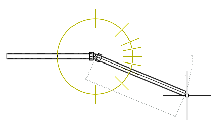

Nachdem Sie zwei Punkte zum Einfügen der ersten Druckleitung ausgewählt haben, werden der Kompass angezeigt und Krümmerwinkel in der Komponentenliste angegeben, die der Größe und dem Material entsprechen.
		In der folgenden Abbildung gibt der Kompass an, dass Krümmer mit Winkeln von 11.25, 22.50 und 90 Grad verfügbar sind. Ein Krümmer mit 22.50 Grad wird in die Zeichnung eingefügt, wenn Sie an der aktuellen Position klicken.
- Um einen Krümmer einzufügen, klicken Sie auf einen Winkel in der Nähe eines der Kompasswinkel. Der Krümmerwinkel, der am nächsten zu der Position, an der Sie geklickt haben, liegt, wird gefangen und eingefügt.
