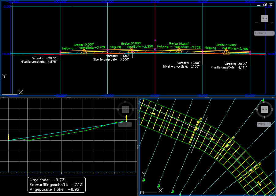

Wenn Sie einen Straßenerneuerungsbereich innerhalb eines Straßenerneuerungs-3D-Profilkörpers auswählen, werden drei vorgegebene Ansichtsfenster angezeigt, in denen Sie das Querprofil des 3D-Profilkörpers für die Station (Querprofilplan), den vertikalen Längsschnitt für das Querprofil (Höhenplan) und die Position des Querprofils des 3D-Profilkörpers entlang der Achse des Straßenerneuerungs-3D-Profilkörpers (Draufsicht) ansehen können.

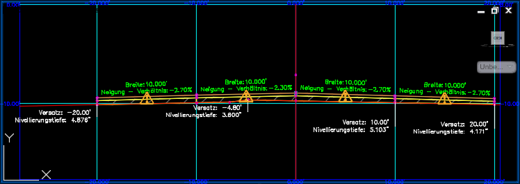

Querschnittansicht

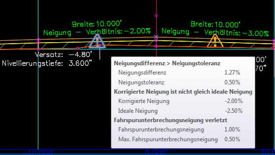

Wenn der absolute Wert der Neigungsdifferenz größer ist als der absolute Wert der Neigungstoleranz, wird eine Verletzung angezeigt.
Wenn die korrigierte Querneigung nicht der idealen Querneigung entspricht, wird eine Verletzung angezeigt.
Wenn die Änderung der korrigierten Neigung zwischen zwei Stationen relativ zum Längenabstand zwischen den Stationen größer ist als die maximale relative Abstufung, wird eine Verletzung angezeigt.
Wenn die Differenz der zulässigen Neigung zwischen zwei Fahrspuren größer ist als die maximale Fahrspurunterbrechungsneigung, wird eine Verletzung angezeigt.

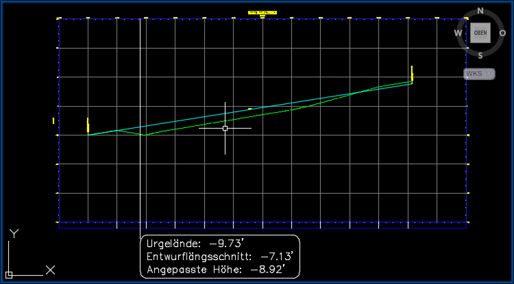

Höhe des bestehenden Geländelängsschnitts für die ausgewählte Station.
Höhe des Entwurflängsschnitts für die ausgewählte Station. Die Höhe des Entwurflängsschnitts für den Bereich eines Straßenerneuerungs-3D-Profilkörpers wird durch die vertikale Basislinie definiert, die dem Straßenerneuerungs-3D-Profilkörper in den 3D-Profilkörper-Eigenschaften während der Erstellung des Straßenerneuerungs-3D-Profilkörpers zugewiesen wurde.
Für ein baulich nicht getrenntes Querprofil eines Straßenerneuerungs-3D-Profilkörpers entspricht die angepasste Höhe der Höhe des Dachprofilpunkts für die ausgewählte Station.
Für ein baulich getrenntes Querprofil eines Straßenerneuerungs-3D-Profilkörpers entspricht die angepasste Höhe der Höhe des höchsten Dachprofilpunkts eines beliebigen anderen Querschnittsbestandteils mit Dachprofil im Querschnitt. Wenn im Querschnitt kein Dachprofilpunkt vorhanden ist, wird die angepasste Höhe entsprechend der Höhe des Entwurflängsschnitts festgelegt. Wenn der Querschnitt einen Mittelstreifen an der Mittellinie besitzt, der die rechte und linke Fahrspur voneinander trennt, entspricht die angepasste Höhe der Höhe des Entwurflängsschnitts. Wenn der Basislinie kein Querschnittsbestandteil zugeordnet ist, entspricht die angepasste Höhe der Höhe des Entwurflängsschnitts.
