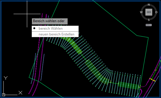

Sie können Fahrstreifeneingaben und -eigenschaften zuweisen sowie die Eingabeparameter für die Straßenerneuerung in der Eigenschaftstabelle bearbeiten.
 Klicken Sie auf Straßenerneuerungsparameter
, um die Palette Straßenerneuerungsparameter zu starten, falls sie noch nicht angezeigt wird.
Für jede ausgewählte Station können Sie die Parameter in der Palette Straßenerneuerungsparameter ändern. Wenn Sie Änderungen in die Palette Straßenerneuerungsparameter vornehmen und auf Anwenden klicken, werden der ausgewählte Bereich des Straßenerneuerungs-3D-Profilkörpers und der Querprofilplan aktualisiert.
	 Der aktuell ausgewählte Bereich des Straßenerneuerungs-3D-Profilkörpers wird dem Straßenerneuerungsmanager automatisch zugewiesen.
Vorgabemäßig wird im Straßenerneuerungsmanager die Registerkarte Korrekturbericht für Querneigung ausgewählt. Sie können auch die Registerkarte Bericht für Fräsen und Nivellieren auswählen. Weitere Informationen finden Sie unter So erstellen Sie Straßenerneuerungsberichte.
