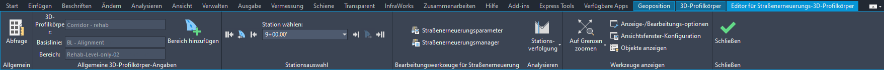

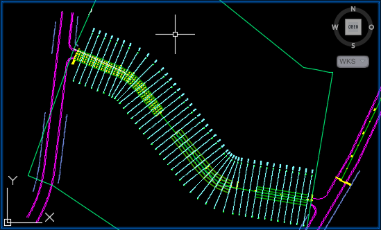

Der Arbeitsablauf zum Erstellen eines Straßenerneuerungs-3D-Profilkörpers unterscheidet sich jedoch leicht vom Standard-Arbeitsablauf zum Erstellen anderer 3D-Profilkörper. Um ein Straßenerneuerungs-3D-Profilkörper-Objekt zu erstellen, müssen Sie einen 3D-Profilkörper-Stil, einen 3D-Profilkörper-Layer, eine Basislinie (Achse und Längsschnitt), die Anfangs- und Endstationen für den Straßenerneuerungsbereich sowie ein Ziel-DGM angeben. Als Nächstes verwenden Sie die Palette Straßenerneuerungsparameter, um die Eingaben und Eigenschaften für den Fahrstreifen anzugeben und die Eingabeparameter für die Straßenerneuerung, z. B. Querneigungsanpassungen, sowie die Fräs- und Nivellierparameter zu ändern. Nachdem Sie die Straßenerneuerungsparameter auf den Straßenerneuerungs-3D-Profilkörper angewendet haben, wird der Straßenerneuerungsquerschnitt für den Straßenerneuerungs-3D-Profilkörper automatisch in Autodesk Civil 3D erstellt, und die entsprechenden Querschnittsbestandteile für die Straßenerneuerungs- und/oder die Querneigungsoptimierung werden den Bereichen des Straßenerneuerungs-3D-Profilkörpers hinzugefügt. Sie können den Querschnitt, der erstellt wurde, als Sie die Straßenerneuerungsparameter auf den Straßenerneuerungs-3D-Profilkörper angewendet haben, im Dialogfeld 3D-Profilkörper-Eigenschaften prüfen. Außerdem können Sie die Straßenerneuerungs-Querschnittsbestandteile, die dem Straßenerneuerungs-Querschnitt für den Straßenerneuerungs-3D-Profilkörper zugewiesen wurden, im Dialogfeld Querschnittseigenschaften prüfen.
Beim Bearbeiten eines Bereichs des vorhandenen Straßenerneuerungs-3D-Profilkörpers werden in Autodesk Civil 3D vorgabemäßig drei benutzerdefinierte Ansichtsfenster angezeigt, die verwendet werden können, um Parameter auf Basis der einzelnen Querprofile zu überprüfen und/oder zu ändern, um die Konstruktionsanforderungen für die ausgewählten Stationen innerhalb der Bereiche des Straßenerneuerungs-3D-Profilkörpers zu erfüllen. Weitere Informationen finden Sie unter Informationen zu Querprofilen für Straßenerneuerungs-3D-Profilkörper.
Verwenden Sie den Straßenerneuerungsmanager zum Generieren von Korrekturberichten für Querneigung und Berichten für Fräsen und Nivellieren für die ausgewählten Stationen innerhalb der Bereiche des Straßenerneuerungs-3D-Profilkörpers. Der Straßenerneuerungsmanager kann auch verwendet werden, um Verletzungen der Anforderungen an die Konstruktionsgeometrie zu überprüfen und die Straßenerneuerungsparameter auf Basis der einzelnen Querprofile zu ändern. Weitere Informationen finden Sie unter So generieren Sie Berichte für Straßenerneuerungs-3D-Profilkörper.
