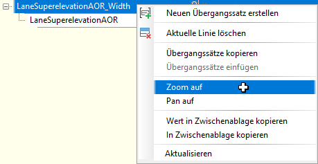

Sie können mit der rechten Maustaste auf einen Übergang oder einen Übergangssatz klicken, um auf die Befehle im Kontextmenü zuzugreifen.
