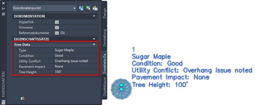

Die folgende Abbildung zeigt einen mit Baumdaten beschrifteten Punkt, der in einem Eigenschaftssatz eingerichtet ist.

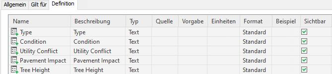

Diese Beschriftung verwendet die folgende Eigenschaftssatz-Definition für die Baumdaten:

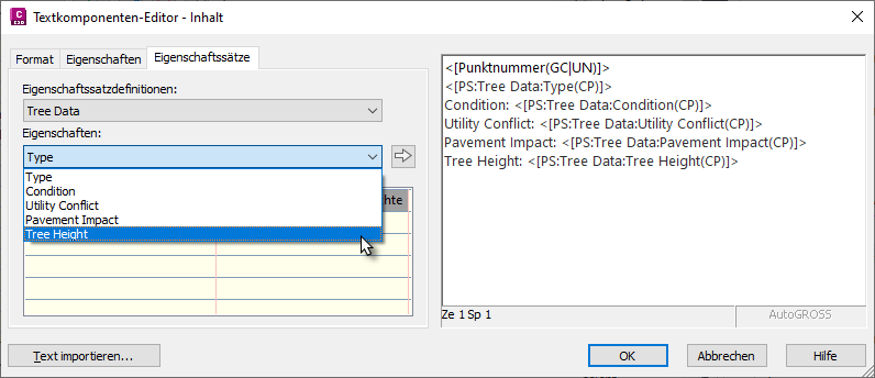

Der Beschriftungsstil ist wie folgt eingerichtet. Sie können mithilfe der Registerkarte Eigenschaftssätze im Textkomponenten-Editor die Eigenschaften des Eigenschaftssatzes dem Beschriftungsstil hinzufügen.
Der Beschriftungsstil beschriftet bei Anwendung auf die Punkte die Eigenschaftsdaten, die für den jeweiligen Punkt festgelegt sind, wie in der Eigenschaftenpalette dargestellt.

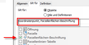

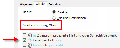

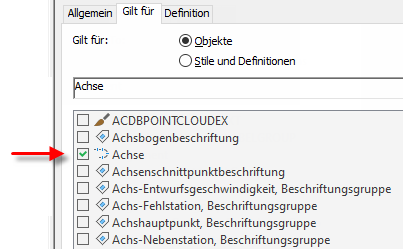

Bei den meisten Beschriftungstypen sollten Sie auf der Registerkarte Anwenden im Stil-Manager den zu beschriftenden Typ von Objekt, nicht den zugehörigen Typ der Beschriftung für das Objekt auswählen (Ausnahmen finden Sie im folgenden Abschnitt). Wählen Sie beispielsweise, um Achsen mit Eigenschaftsdaten zu beschriften, beim Einrichten des Eigenschaftssatzes „Achse“ aus.
Wählen Sie zum Beschriften von Autodesk Civil 3D-Punkten auf der Registerkarte Anwenden auf die Option Koordinatenpunkt als Objekttyp aus.

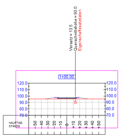

Die folgende Abbildung zeigt ein Beispiel für die Einbeziehung von Eigenschaftssatzdaten (in Rot) in eine Querschnitt-Beschriftung, wobei Eigenschaftssatzdaten für die Daten steht, die Sie auf die Elementkante anwenden.
