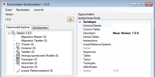

Mit dem Autodesk-Fachschalen-Editor können Sie Folgendes erstellen, aktualisieren und einrichten:
- Neue Datenmodelle, die auf unternehmensspezifischen oder bestehenden branchenspezifischen Datenmodellen basieren.
- Benutzerdefinierte Module oder Erweiterungen, die auf vorhandenen Fachschalen-Datenmodellen basieren.
- Anpassungen standardmäßiger Fachschalen-Datenmodelle an ein bestimmtes Land (Länder-Kit).
Der Fachschalen-Editor erstellt XML-Dateien (Datenmodelldateien mit der Endung *.genx), die mit anderen Unternehmen gemeinsam genutzt werden können. Sie wenden die Datenmodelldateien im Infrastructure Administrator zum Aktualisieren oder zum Erstellen von Datenmodellstrukturen an.
Der Fachschalen-Editor unterstützt die Versionierung von Schemata.
Sie können die folgenden Datenmodellobjekte verwalten und bearbeiten:
- Themen, Objektklassen, Labelobjektklassen
- Labeldefinitionen
- Modellobjektklassen, einschließlich Datensätzen
- Domänentabellen und Domäneneinträge
- Andere Tabellen, die keine Objektklassen und keine Domänentabellen sind
- Attribute, Relationen, Topologien
- Versorgungsnetzwerk-Modelle
- Verschnitte
- Indizes, Sequenzen, Zeilen in Tabellen
- Ansichten
Der Fachschalen-Editor unterstützt keine Objektregeln und Objekte (Datensätze).
Anmerkung: Der Fachschalen-Editor unterstützt nur Ansichten, die sich auf Objektklassen in der gleichen Fachschale beziehen.
