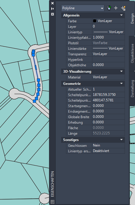

  2. Klicken Sie auf AnsichtPalettenEigenschaften.
  3. Wählen Sie eine der rosafarbenen Polylinien.
  4. Beachten Sie, dass als Farbe für die Polylinien VonLayer ausgewählt ist. Überprüfen Sie den unteren Bereich der Registerkarte für das Design in der Eigenschaften-Palette, um die Objektdaten anzuzeigen.
    Die rosafarbenen Polylinien kennzeichnen Parzellen und verfügen über Objektdaten hinsichtlich der Adresse, des Gebiets, des Werts usw.
    Je nach ausgewählter Polylinie werden unter Umständen andere Informationen angezeigt.
