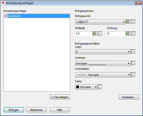

Verwenden Sie die in der vorherigen Übung erstellte Anmerkungsvorlage, um Instanzen der Anmerkung in die Zeichnung einzufügen. Für jedes Zeichnungsobjekt, für das Daten zur Geschwindigkeitsbegrenzung in der Objektdatentabelle vorliegen, wird ein eigener Wert für die Geschwindigkeitsbegrenzung angezeigt.
So ordnen Sie die Anmerkung Zeichnungsobjekten zu
Wählen Sie für den Zweck dieser Übung einige Straßen um das Kleeblatt in der Mitte der Stadt herum aus.
Wählen Sie Straßen um das Kleeblatt herum aus.
Alle weiteren, für die Zeichnung definierten Anmerkungsvorlagen würden hier ebenfalls aufgeführt.
Basierend auf den zu den Straßenobjekten gehörigen Objektdaten werden neben den einzelnen Straßen Werte für die Geschwindigkeitsbegrenzung in blau eingefügt.
