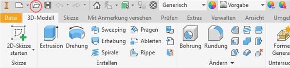

Starten Sie Autodesk® Inventor® und führen Sie die folgenden Schritte aus:
  1. Klicken Sie in Inventor in der obersten Zeile der Multifunktionsleiste auf Öffnen.

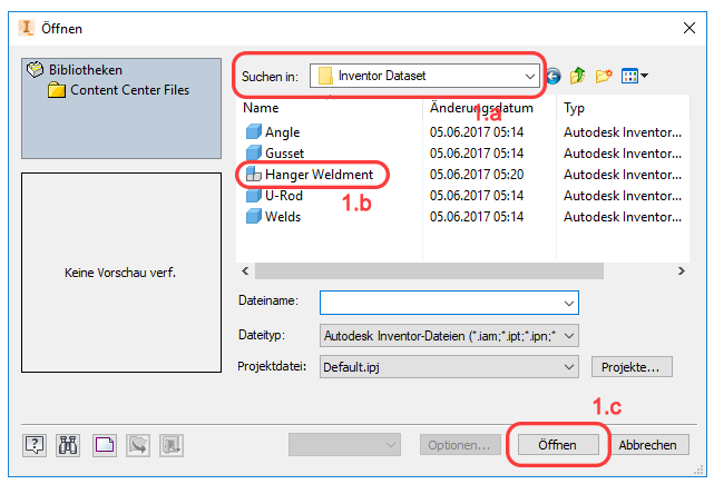

    Die folgenden drei Schritte finden Sie in Abbildung 1.a – 1.c.
    Abbildung 1.a – 1.c
    1. Navigieren Sie zu dem Ordner, in den Sie das Lernprogramm für den Schnelleinstieg extrahiert haben.
    2. Wählen Sie die Datei Hanger Weldment (.iam ) aus.

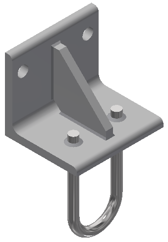

    3. Klicken Sie auf die Schaltfläche Öffnen. Das Modell wird im Ansichtsfenster angezeigt, wie in der folgenden Abbildung dargestellt:

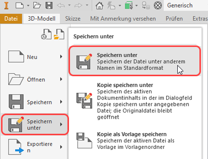

  2. Klicken Sie auf das Menü Datei > Speichern unter > Speichern unter.

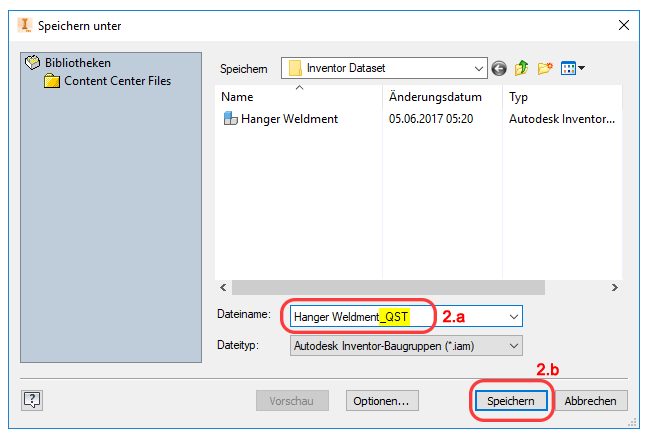

    1. Fügen Sie im Feld Dateiname _QST am Ende der Datei hinzu, sodass der DateinameHanger Weldment_QST (.iam oder .sldprt ) lautet. QST steht hier für „Quick Start Tutorial“ (Lernprogramm für den Schnelleinstieg).
    2. Klicken Sie auf die Schaltfläche Speichern.
    Anmerkung: Dadurch bleibt die ursprüngliche Modelldatei zur späteren Wiederverwendung erhalten.

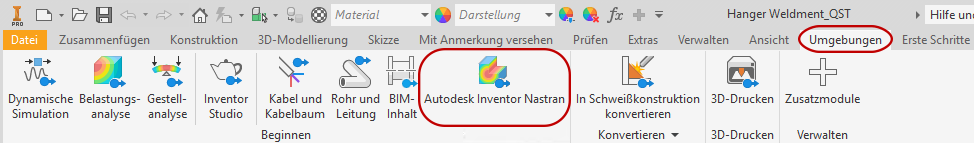

    • Klicken Sie in auf Umgebungen Autodesk Inventor Nastran , um die Inventor Nastran-Umgebung zu öffnen. Der Browser zeigt automatisch die Autodesk Nastran-Modellstruktur an, auch wenn Sie sie möglicherweise im linken Fensterbereich die entsprechende Registerkarte auswählen müssen, um sie zu sehen.
    Anmerkung: Wenn Sie zum ersten Mal auf die Inventor Nastran-Umgebung zugreifen, wird automatisch eine vorgegebene Analyse erstellt. Die Vorgabeeinstellungen lauten wie folgt:
    • Analysetyp: lineare statische Spannung
    • Einheiten: wie CAD-Modelleinheiten
    • Kontakttyp: verklebt
    • Kontakttoleranz: 0.1
    • Diese und die übrigen Einstellungen sind für dieses Lernprogramm geeignet. Die Analyseeinstellungen müssen nicht bearbeitet werden.

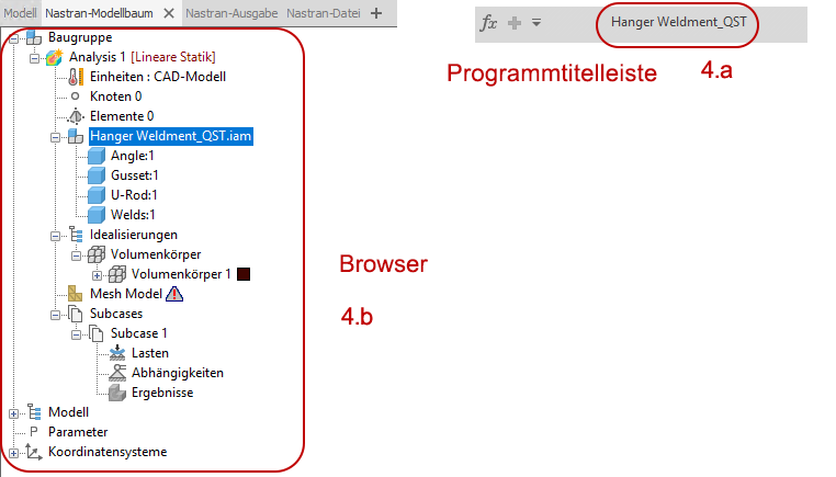

  3. So können Sie sicherstellen, dass Sie das Analysemodell erfolgreich eingerichtet haben:
    1. Überprüfen Sie, ob der neue Modellname (mit _QST hinzugefügt) in der Titelleiste des CAD-Programms angezeigt wird.
    2. Stellen Sie sicher, dass der Browser die Autodesk Nastran-Modellstruktur anzeigt.
