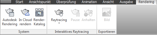

Auf die Autodesk-Rendering-Werkzeuge können Sie sowohl über die Registerkarte Start > Gruppe Extras als auch über die Registerkarte Rendern in der Multifunktionsleiste zugreifen.

Die Modellnavigation in Echtzeit wird für den realistischen visuellen Stil (mit den Werkzeugen auf der Registerkarte Ansichtspunkt > Gruppe Renderstil) und für den fotorealistischen visuellen Stil (mit der Schaltfläche Raytracing
auf der Registerkarte Rendern > Gruppe Rendern) unterstützt.
