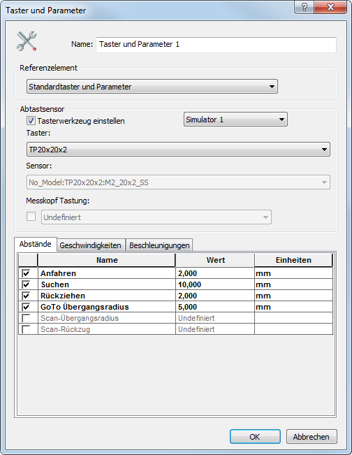

  2. Geben Sie im Dialogfeld Taster und Parameter Folgendes an:
    • Name:
    • Referenzelement.
      Tastsensor einstellen - Um einen bestimmten Tastsensor für dieses Element zu verwenden, wählen Sie dieses Kontrollkästchen sowie die Maschine aus, auf der sich der Taster befindet.
      Wählen Sie einen Eintrag aus der Taster-Liste aus. Wenn der Taster über mehrere Spitzen verfügt, wählen Sie die Spitze, die Sie verwenden möchten, in der Sensor-Liste aus.
      Die Maschinennamen werden anhand der Gerätenamen im Dialogfeld Autodesk KMM-Treiber-Konfiguration und der Auswahl für Verknüpfte Maschine im Dialogfeld Doppel-Simulator Konfiguration festgelegt.
    • Messkopf Tastung.
    • Abstände, Geschwindigkeiten und Beschleunigungen.
