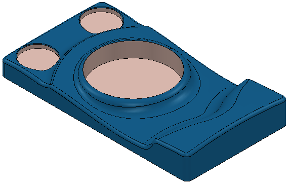

Nicht umgewandelte, nicht gewählte Komponenten erscheinen beispielsweise als:

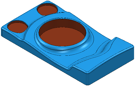

Wenn Sie diese Option verwenden, werden die gewählten umgekehrten Komponenten wie folgt angezeigt:
Sie können dies gemeinsam mit der Option Auswahl umkehren (im Modell-Kontextmenü) verwenden, damit alle falsch ausgerichteten Flächen umgekehrt werden. Die Qualität der Auswahl hängt von der Qualität des Modells ab. Bei Einsatz dieser Option werden beim Vorliegen von Lücken in Flächen, die innere Flächen freilegen, auch diese Flächen ausgewählt.
