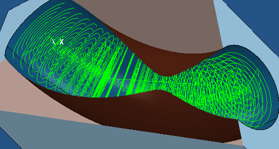

Verwenden Sie die Anschluss-Ausräumen-Strategie für den Volumenabtrag von Material innerhalb eines Anschlusses.
PowerMill beginnt die Bearbeitung des Anschlusses mit einer 3-Achsen-Strategie, wenn Folgendes möglich ist:

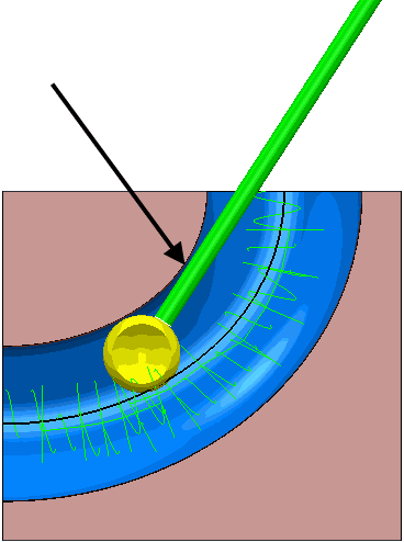

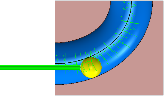

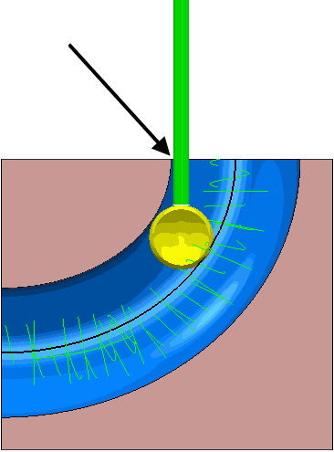

Wenn der Werkzeugweg nicht mehr ohne Kollision erstellt werden kann, erstellt PowerMill automatisch eine Werkzeugachse, die die weitere 3+2-Achsen-Bearbeitung ermöglicht. Diese setzt sich den Anschluss hinunter fort, und PowerMill erstellt dann eine 5-Achsen-Strategie, falls erforderlich:
Wenn kein weiterer Werkzeugweg beim Zugriff auf eine Seite des Anschlusses erstellt werden kann, greift PowerMill vom anderen Ende auf den Anschluss zu und wendet das gleiche Bearbeitungsprinzip mit 3+2-Achsen-Strategien an, wo dies möglich ist.
