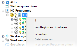

Individuelle NC-Programmmenüs
Verwenden Sie die individuellen NC-Programm-Menüs, um das ausgewählte NC-Programm zu verwalten und zu ändern.
Klicken Sie im Explorer mit der rechten Maustaste auf ein NC-Programm, um das Menü zu öffnen.
