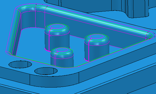

Setzen Sie die Feature Verrundung oben-Strategie ein, um Verrundungen entlang der Außenkanten von Features zu bearbeiten, bei denen die Verrundungsinformation durch die Featuregeometrie bestimmt wird. Feature Verrundung oben wird für Folgendes eingesetzt:
- um scharfe Außenkanten eines Modells zu brechen, nachdem dieses vollständig bearbeitet wurde.
- um Handentgratvorgänge zu minimieren.
- um ästhetische Verbesserungen vorzunehmen.
