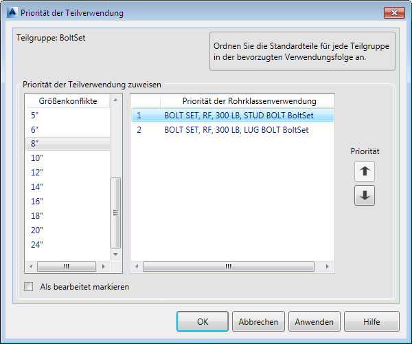

Dialogfeld Priorität der Teilverwendung
Ermöglicht die Festlegung der Reihenfolge, in der Teile verwendet werden, auf der Grundlage der Teilgröße.
Liste der Optionen
Teilgruppe
Zeigt die im Rohrklassenblatt ausgewählte Teilgruppe an.
Priorität der Teilverwendung zuweisen
Größenkonflikte
Legt Teilgrößen fest. Sie müssen eine Teilgröße festlegen, bevor Sie Priorität oder Als bearbeitet markieren festlegen können. Sie können mehrere Größenkonflikte festlegen, um sie als bearbeitet zu markieren.
Priorität der Rohrklassenverwendung
Legt das zu bearbeitende Rohrklassenteil fest.
Prioritätspfeile
Ändern die Priorität der Teilverwendung. Sie müssen ein Rohrklassenteil festgelegt haben, um die Priorität ändern zu können.
Markiert den Größenkonflikt als bearbeitet. Wenn alle Größen als bearbeitet markiert sind, wird im Rohrklassenblatt ein grüner Kreis angezeigt.
